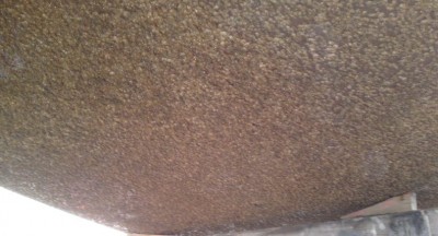

Så här såg min botten ut i höstas
ALDRIG MER VC17
