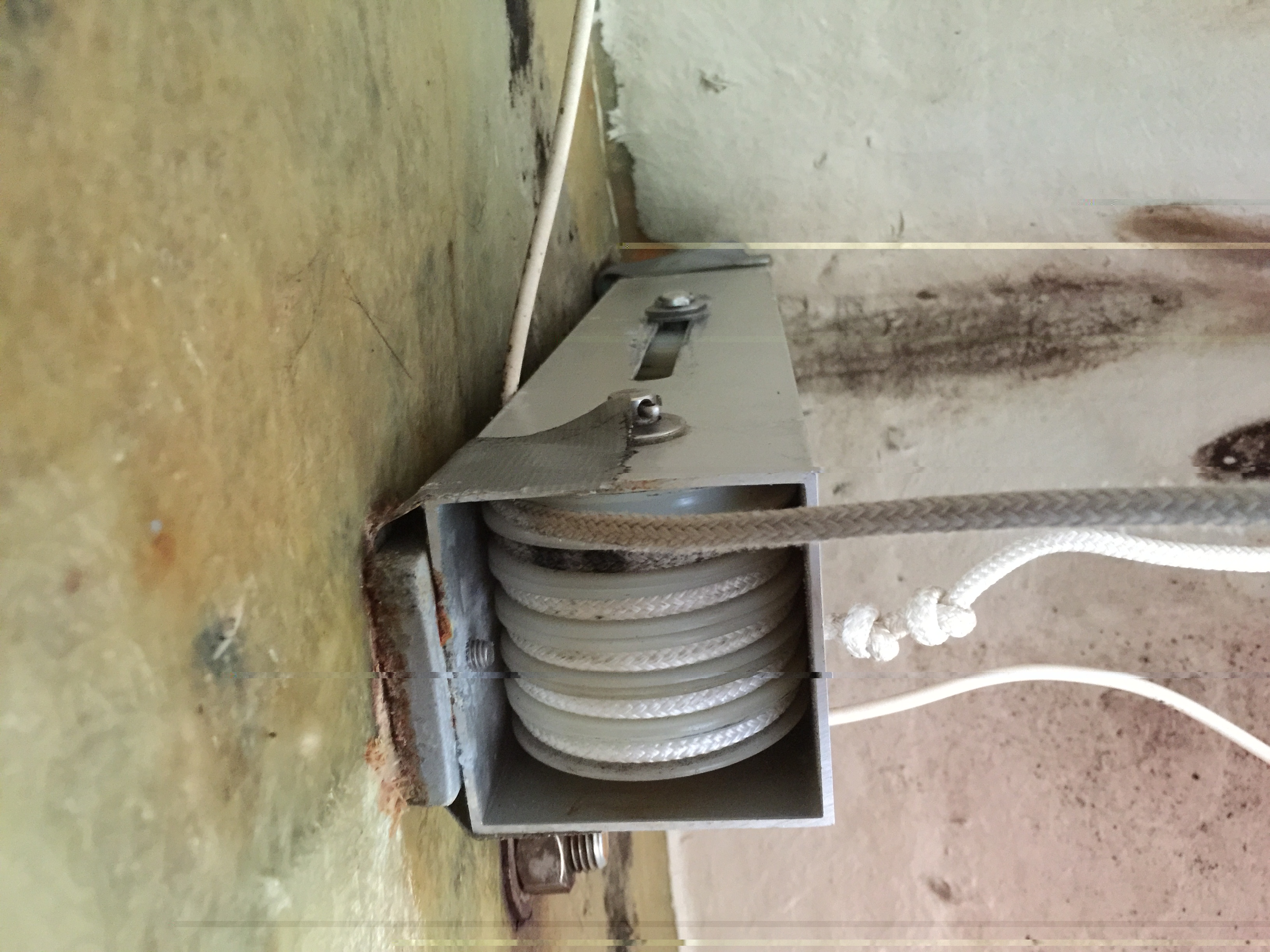

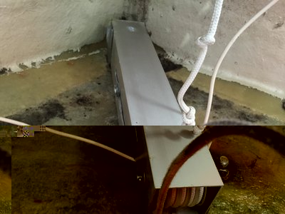

Här är några bilder, felet är att det sitter helt fast
Varför vrider sig bilderna? den är monterad under akterdäcket

Det där ser ut som vad Harken kallar en "Magic box".
Jag servade en sådan på kompisens H-båt förra vintern.
Misstänker att det går ut en tamp/wire i bakkant boxen som påverkar själva akterstaget?
Hela boxen ser ut att vara pop-nitad på plats?
Du bör nog försöka få loss den för att kunna ta isär, o smörja upp allt.
Rostfria axlar och alu = korrosion.

Modellen brukar kallas för "muscle box" eller liknande.
En snarlik som din, men mindre används på sonens H-båt (fockfallet) och den låser sig direkt om linorna trasslar sig (de låser sig ungefär som en skotråtta mellan trissa och fyrkantsröret). Nu ser det ju inte ut som den är maximalt utdragen utan fastnat "halvvägs". Man kan prova att försöka röra på den inre (aktre) axeln litet fram och tillbaka och hoppas att linorna lägger sig tillrätta, men i värsta fall måste den ut för att lägga linorna tillrätta, Det ser ut som den har fem trissor i var ände, och då blir utväxlingen nominellt 1:10
(pucktvåa!)
(pucktvåa!)
