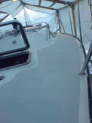

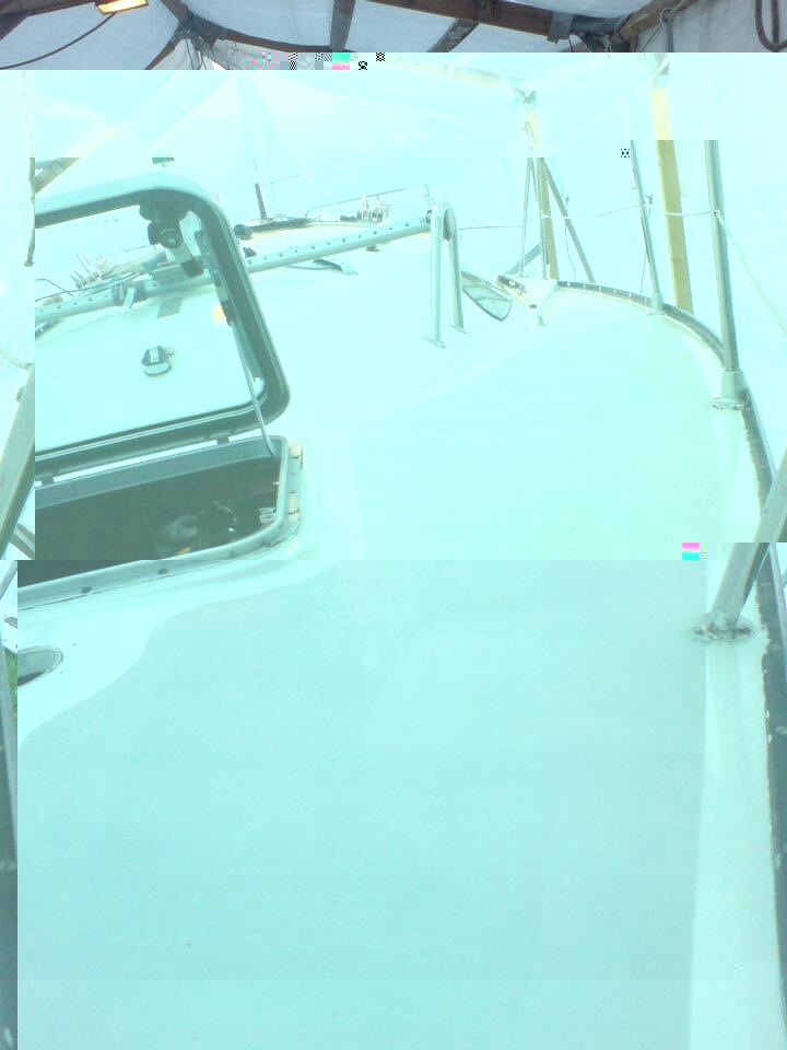

Inte svar på frågan, men jag målade däcket om det kan vara ett alternativ..? Lättare, billigare (+att jag gillar inte plast-teak)

I mitt fall fanns det just bortslipat halkskyddsmönster och 1000 spacklade skruvhål. Däcket spacklades sedan helt slätt - halkskyddsfärg fungerar bäst på släta däck.
O tack, jag är nöjd med resultatet. Men, skönheten ligger i betraktarens öga, och i mitt öga är detta snyggare än dyr plast-teak.
