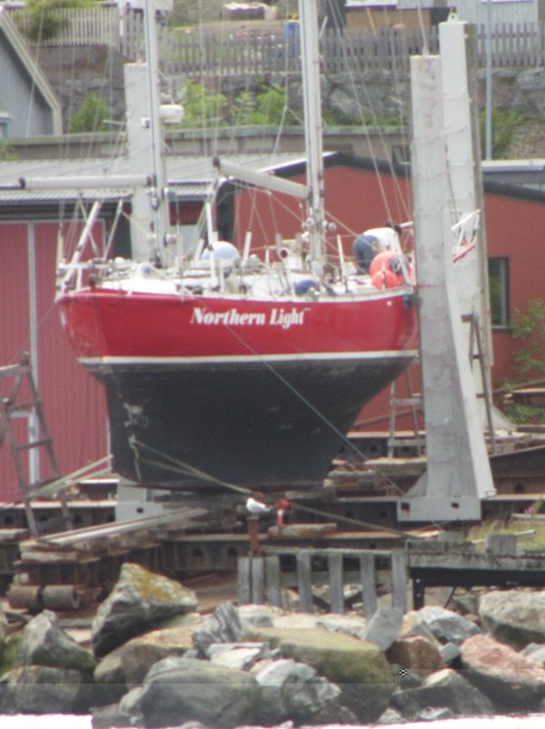

Northern Light såg jag för övrigt i somras, den låg på slipen på Hälsö.

Du "glömde" bilden. 8)
