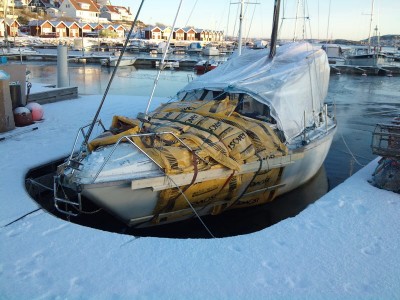

Jag brukar isolera mina båtar med liggunderlag och när jag gjorde det senaste gången var det -15 grader den dagen jag skulle börja limma så jag fick isolera på utsidan för att få upp temperaturen på skrovsidorna. Syggt eller hur? :wink:

toaen skrev: Syggt eller hur? :wink:
Plötsligt anar jag vad som finns under presenningarna i hamnen. HU!
