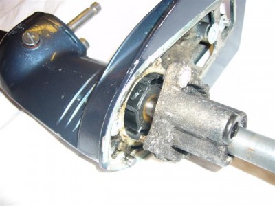

Det kan vara impellern, igensatta kylkanaler eller en strulande termostat (inte helt säker på att 2-hästarn har termostat, men det är troligt). Det troligaste är dock impellern! Att byta impeller på din motor är "extra enkelt", eftersom den inte har växel (Ok, inte mer än en växel...
). I ditt fall skulle jag tro att du bara behöver lossa en (ev. flera) bult vid växelhuset och dra bort växelhuset inkl. drivaxel nedåt. Jag vet inte exakt var bulten/bultarna sitter på din motor, men det kan inte finnas så många som sitter på växelhuset, om man direkt sorterar bort oljepluggarna. Impellern sitter sedan i en kapsel längst ner på drivaxeln närmast växelhuset. Lossa skruvarna för kapseln, byt impellern och sätt tillbaka kapseln och växelhuset, och du är klar!
