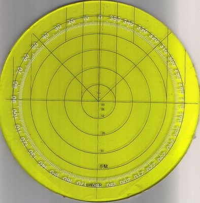

Gjort egna skivor med olika skalor för att passa till sjökortets skala.
Bilden: Gulaskivan ( se bild högre upp )är gjord för skala 1:12500. Avståndsringar 1/8 Nm. Parallella "styrstreck" för att bedömma passageavstånd. "Skivan" ritad i ritprogram och utskriven på overhead film som klistrats på en plexiskiva från skrotad radar.
"Lilla" skiva 1:50000
