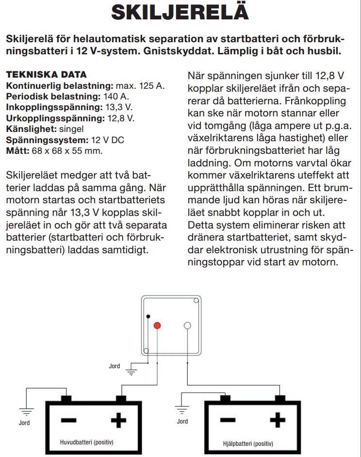

Har en Pryltema batterisebarator på hyllan. Men, har någon erfarenhet av denna? När jag tittar i manualen
så verkar installationen väldigt enkel. Bortsett att när man läser manualen så blir man osäker på vilken plint
kopplar ur och in startbatteriet. Likaså verkar man inte behöva koppla in D+ från generatorn. Vilket är gjort
idag till diodseparatorn. Ser ut som det ska kopplas in på ett relä, om man kikar på skyllermarks elschema.
Eller, ska man helt enkelt kasta grejen å skaffa ett vanligt skiljerelä?

LasseL ska man dra D+ tåten till förbrukarsidan. Som man gör på ett vanligt skilje relä?
Finns inte med på schemat från pryltema.

Monterade ett Biltemas spänningstyrda relä mellan mina batteribankar.
70 ah för start och 3x95 för förbrukning. Vill ju ha lite tyngd i båten så att jag inte frestas att kappsegla.
Relät fungerar som det är tänkt.
Startbatteriet är "huvudbatteri". Kommer inte riktigt ihåg hur det stod, men beskrivningen är väldigt "luddig".
När motorn går och generatorn laddar och uppnår spänningen för tillslag kopplar relät ihop batteribankarna. Om solcellspanelerna laddar håller de upp spänningen, så att relät inte bryter när generatorladdningen upphör. Så länge solcellerna laddar laddas även startbatteriet. När laddningen från solcellerna upphör sjunker spänningen på startbatteriet och relät bryter.
Så har jag uppfattat att det fungerar. mitt relä sitter inte så att jag ser det utan att vidta en del åtgärder. Därför kollar jag nästan aldrig.
Med de förutsättningar du annger skulle jag absolut monterat det reläet du har.

Jag hade dragit D+ till startbatteriet. OM skiljereläet av någon anledning INTE drar kommer spänningen aldrig att stiga på D+ och då smäller generatorn av. När skiljereläet drar kopplas batterierna ihop och det spelar ingen roll om den är ansluten till ena eller andra batteriet.sator skrev:LasseL ska man dra D+ tåten till förbrukarsidan. Som man gör på ett vanligt skilje relä?

Ett skiljerelä förbättrar inget, i bästa fall försämrar det inte heller laddningen. Däremot skiljer det start- och förbrukningsbatteri från varandra, vilket kan vara av värde.
Nu verkar det på biltemas batterifrånskiljare att den känner av skillnaden mellan batterierna. En enklare (och säkrare, min åsikt) är att styra reläet via "tändningen" (kalla så även på dieslar, något oegentligt). Biltema varnar för brum (kontaktklapper) och det är inte bra i längden. Sedan är den lösningen inte bra om man får problem med en kortsluten cell i startbatteriet, då laddar aldrig förbrukarbatterierna. Jag menar att det går utmärkt att koppla samman batterierna då generatorn går, dvs då motorn går.
Sedan bör var och en avgöra vad som är huvudbatteri och hjälpbatteri. Något talar för att huvudbatteriet är förbrukningsbatteriet, på en segelbåt.

På min (segel-)båt är huvudbatteriet definitivt förbrukningsbatteriet (förbrukningsgruppen), som därför prioriteras vid laddning. Solcellerna laddar enbart förbrukningsgruppen, landströmsladdaren laddar båda grupperna.Anders S skrev: ....
Om man räknar lite på det kommer man säkert fram till att ett fulladdat startbatteri på 80 Ah i gott skick räcker nästan en hel sommar utan någon laddning alls, om motorn, inte någon jättemaskin, startar lätt. I mitt fall handlar det om en 30 hk motor med lagom stor startmotor. Den brukar vara igång efter max 5 sek.
Re: Skiljerelä eller pryltemas manick?
Fast det där med definitioner är en viktig sak.T skrev:På min (segel-)båt är huvudbatteriet definitivt förbrukningsbatteriet (förbrukningsgruppen), som därför prioriteras vid laddning. Solcellerna laddar enbart förbrukningsgruppen, landströmsladdaren laddar båda grupperna.Anders S skrev: ....
Det betyder i princip att ett ord/begrepp betyder det samma för alla i en given situation.
Visst är min förbrukningsbank huvudbatteriet ur min förbrukningssynpunkt. Det är också det som gör Biltemas inkopplingsanvisning en aning luddig.
Jag är helt fullständigt totalt övertygad om att i Biltemas inkopplingsanvisning så är startbatteriet huvudbatteriet. Det hade varit bättre att det stått startbatteriet.
Eftersom det är motorns generator som man vill styra till att ladda även förbrukningsbatteriet så måste huvudbatteriet va startbatteriet. När spänningen överstiger 13,3 Volt på start-/huvudbatteriet, sluter det spänningsstyrda skiljereläet och kopplar in även förbrukningsbatterierna till laddningskretsen.
När motorn stannar sjunker spänningen på start/huvudbatteriet och när spänningen understiger 12,8 V bryter skiljereläet. Har man då en (eller flera) solcellspaneler inkopplade, så sjunker inte spänningen under 12,8 V och reläet bryter inte förrän solen går ner och spänningen sjunker.
Att koppla in förbrukningsbatteriet som huvudbatteri ger inte generatorn möjlighet att styra sin laddning, sett ur generatorns synpunkt.

Jag har förespråkat att koppla D+ till STARTBATTERIETs pluspol. Ingenting annat.

Luddig svenska i Biltemas bruksanvisning. Det bör stå Generatorn istället för växelriktaren.
"Växelriktare" är i mina ögon en omvandlare från likström till växelström.
Fanns i äldre radiogramofoner och TV app (på 50-talet) som gick på likström.
Idag kallas de ofta för konvertrar.

@ Toaen...
Du har säkert rätt även om jag kanske inte fattar eller håller med helt och hållet...
Min point var i första hand att startbatteriet, förutsatt att det från början är fulladdat och i gott skick, i princip klarar sig utan laddning under en säsong. Och förstås, förutsatt att man inte har motorstart som nån slags suspekt hobby, utan nöjer sig med att starta motorn kanske två gånger om dan. Om man har ett ointelligent relä lär ju startbatteriet ändå få laddning när motorn går.
Om Biltemareläet är sådant att det är slutet när spänningen överstiger ett visst antal volt, skulle jag välja bort det och satsa på ett relä som bara är slutet när generatorn laddar. Solcells- och annan extraladdning, bortsett från landströms-d:o, gör störst nytta i förbrukningsbanken.
