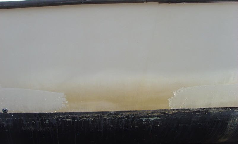

om det är oxalsyra så borde det också rena den oxiderade ytan på gelcoaten. gelcoatcleaner innehåller just oxalsyra för att ta bort oxidskikt.

Det gör den säkert. Jag använder oxalsyra på samma sätt som Lasse L, dvs för att ta bort "gula hinnan". Här bleker oxalsyran på samma sätt som när man tar bort blåträ, men man bör veta att syran etsar (mattar ner) ytan också. Där det kan göra illa snabbt är i så fall på aluminiumlister med repor i som (i reporna) har tunn, naturlig oxidering, inte den förstärkta "eloxiderade" ytan. Men det finns väl ingen som inte polerar och vaxar plasten i så fall.
