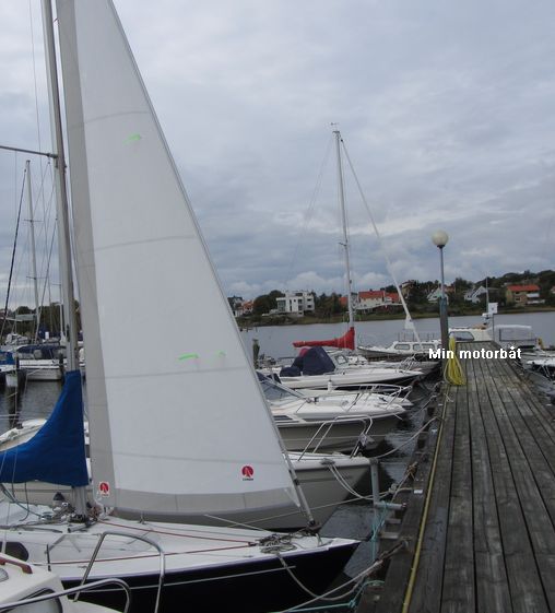

Har monterat beg Plastimorulle á 600 Skr på min IF. http://lasselundell.se/if.html
Har monterat fockskena (gratis om jag demonterade den från HR26a) samt sytt om fock till rulle, foilen 50 kr m.
Sytt budget sittbrunstält ca 100 Skr.
Lite bilder på:
http://lasselundell.se/segel.html
http://lasselundell.se/talt.html

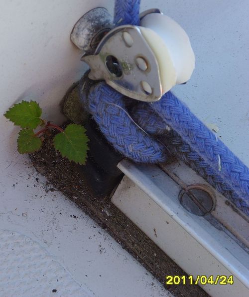

Som alternativ till Lasse L (som har matjord i fickorna och vid skotskenan) tar Benns ungefär 6 papp för en rutgerssonskena, en rulle kostar runt tio och en riktigt juste rullfock för självslående kostar ny minst 20 tusen. Men då får man en fin fock med stående lattor så den kan rullas OCH med litet akterrunda.
