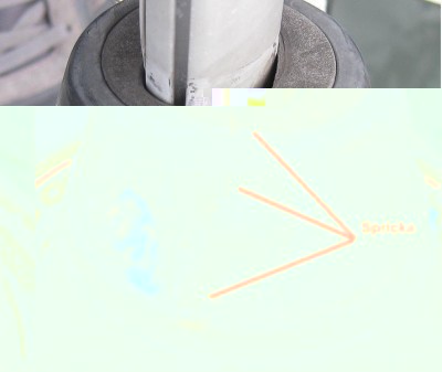

[attachment=0]SpruckenFurlex.JPG[/attachment]
Sviveln på min Furlex 100 S har spruckit. Vad tror ni lönar det sig och går det att reparera (själv?)? Vad tror ni orsakat sprickan? Det ska vara en bild med i min fråga någon stans hoppas ni kan se den den var sprickan är någon stans.

Kan fallet ha snott sig runt förstaget vid inrullning? Vilken vinkel har fallet mot förstaget?

Den verkar illa däran! Det som möjligen kan pigga upp är att Selden lovar att man kan ta av svirveln om man lossar profilens topp (den lilla klumpen) och trär av den från toppen av profilen (man får förstås lossa förstaget från masten, men det går att göra från en mastkran, om man stagar med genua- och spinnakerfallen. Den går nog inte att laga utan vidare, men det är ju bäst att fråga Selden i detta. Har du tur kanske du kan få tag på en hel svirvel från något annat haveri. Annars finns förstås hela svirveln att köpa som ny del, sannolikt svindyrt. Men det är ju också värt något att kunna segla.Glad_seglare skrev: Hej

Tack för svar Anders och Jaba. Den gick att laga (se bilder). Den cetrala kroppen i den nedre sviveln gick att köpa ny. Den kostade 625 kr. Till saken hör att min förstagsprofil var krökt sen tidigare ägare så jag passade på att investera i en ny när allt ändå var nermonterat. Att demontera an förstagsprofil till en Furlex 100S är dock ingen enkel historia. Nu är rullen på plats och den har hållt Gtb - Grönhögen tur och retur i vissa fall rätt tuff segling med revad rulle.
