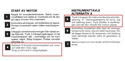

Inlägg av Seawolf » sön 06 maj 2012, 15:15
Man skall alltså följa Volvo Pentas anvisning för kallstart minutiöst, se punkterna 4 och 5 i urklippet som bifogas. Utan BÅDE kallstartsmanöver OCH nära fullgaspådrag är 200X-serien tjuriga vid kallstart. Detta innebär att man gör kallstart med spaken kvar i fullgasläget efter att man har dragit ut och släppt stopparen. Och som sagt, alla de motorer i denna serie jag kallstartat har dragit igång inom några sekunder, även vid vårens första provstart på land i nollgradigt väder.
Senast nu i vår, med en alldeles nyinstallerad 2003:a i båten med nya bränsleledningar. Efter sedvanlig luftning endast med den påbyggda membranpumpen och luftskruven ovanpå finfiltret och kallstart efter handboken startade den efter c:a 3 sekunder vid nollgradigt. Sen gick den lite kryckigt i kanske 5 sekunder tills den tryckt ut lite kvarvarande luftfickor i spridarmatningar mm. Men sen dess startar den som en klocka, kall som varm.
Notera att anvisningen också säger att varmstart skall ske med en smula pådrag på spaken, men då brukar det fungera även utan gaspådrag.

Inlägg av Seawolf » sön 06 maj 2012, 18:21
bosseh skrev:Det finns tydligen olika instruktionsböcker, min (tryck sept 1990) stå inget om maxläge vid kallstart. Så är det dock för vissa andra motorer.
Även enligt din instruktion skall man (3) ge delpådrag med spaken. Varmt eller kallt. Vid kallstart (4) gör man sen stopparmanövern. Ingenstans står att man skall dra ner pådraget därefter innan man startar.
Sedemera tycks Volvo Penta erfarit att man uppnår ännu tillförlitligare start om man har fullt pådrag vid manöver (4) , kallstart.
Se dateringen på den instruktion jag relaterar till. Det där med vikten av kondition på startbatteri har jag aldrig erfarit. Under de 25 år jag använt 3 olika 200X-motorer har de alltid (100,00% av försöken) startat inom 1-3 sekunder, där 3 berott på finfilterbyten. Men visst, jag har bra koll på att kablar och anslutning har bra kontakt osv. Senast nu med 2003:an märker jag att startmotorn går lite saktare, men jag misstänker det beror mest på att den är 1 1/2-polig och har alltså en extra solenoid för att koppla batteriminus till motorgods just då startmotorn skall köra, och att jag vid renoveringen av denna solenoid kanske inte fick dess kontaktytor att bli helt parallella.

Seawolf skrev: Även enligt din instruktion skall man (3) ge delpådrag med spaken. Varmt eller kallt. Vid kallstart (4) gör man sen stopparmanövern. Ingenstans står att man skall dra ner pådraget därefter innan man startar.
Det står "något" vilket jag tolkar som "Dead Slow" men det står definitivt inte max.
Seawolf skrev: Sedemera tycks Volvo Penta erfarit att man uppnår ännu tillförlitligare start om man har fullt pådrag vid manöver (4) , kallstart.
Verkar rimligt. Jag tror 2001 slutade tillverkas 1991 eller 92 så min instruktionsbok som levererades med motorn -92 tillhör de sista för 2001:orna. Det flesta verkar vara överens om att det är max gas som gäller. En intressant detalj är att trögheten i att starta är densamma en kylen höstmorgon som en varm sommardag. Undantaget är när motorn forfarande är driftvarm.

Inlägg av Seawolf » sön 06 maj 2012, 21:44
Jag har sällan sån tur. Det konstiga är att de olika 200X-motorer jag kört på andra båtar än min egen har också de startat hur snällt som helst, bara man följer proceduren med att ha minst ett pådrag som motsvarar ungefärligt marchvarv. Men visst är den gamla manual tveksamt formulerad när du (inte utan viss relevans) uppfattar det behövliga pådragsläget som "nästan tomgång". Det figurerar även en del engelskspråkiga manualer på nätet som uttryckligen anger önskat kallstartspådrag till 75% av fullt....
Kollar man verkstadsmanualen där insprutningsmekanismen beskrivs så förstår man bättre varför man måste ha ett rejälare pådrag då man manövrerar stopparen.
Dessa motorer har ju ett grundmurat rykte att vara svårstartade, och den dåliga anvisningen är säkerligen boven..... (Sätt en yngre bilförare i en gammal bil med choke, och han kommer inte ur fläcken en kall dag. Vad är en choke, och vad gör man den????)
