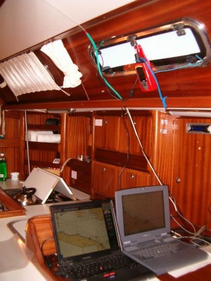

Haver kört AISen med reservantennen inombords.
Bilden: det är den gröna, det röda är GPS hållaren Lasse.
