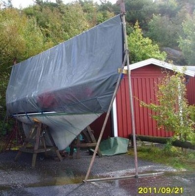

Inlägg av HansH » mån 28 nov 2011, 10:01
Var ute o tittade till båten i Fiskebäck igår kväll vid 18-tiden.
Då blåste det "bara" 30m/s i byarna (det ökade senare).
Grannens täckställning hade vridit sig så jag fick ”ringt ut honom”.
NOA-ställningen hade hoppat loss ur mantågsfötternas fäste o studsade omkring på fördäcket...
Borta i Fiskehamnen låg en motorseglare o studsade mot kajkanten mellan fiskebåtarna – tvivlar på att den klarade sig.
Åkte ut o inspekterade i dagsljus i morse. Fanns nästan inte en enda hel NOA-ställning – det var rena rama plockepinnet på verenda båt.
En av grannbåtarna (en Hanse 320) såg för jäklig ut. Deras NOA-kopia hängde ut på ena sidan o skrapade längs med fribordet. Jag lyckades åtminstone lyfta upp den på däck så att den stod still.
Samma sak med min båtgranne på andra sidan vars NOA-ställning också hängde på utsidan båten. Nästa båt var också på G. Ställningen satt kvar men var böjd en halvmeter åt sidan!
Låg sönderslitna presenningar o fladdrade på hela hamnplan.
Vår båt var en av de få som klarat sig utan några skador – bara två fendertar som vridit sig (sitter för att skydda presenningen vid pushpiten).
Men så har vi en täckställning av trä – tar tid att skruva ihop, men den tål MYCKET mer är plockepin-NOA.
