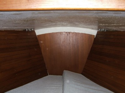

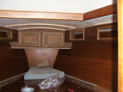

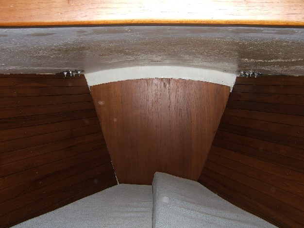

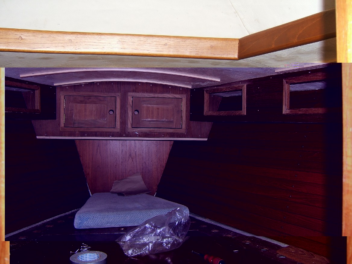

Såhär ser salongens tak ut föröver (mitt foto innan limmet var väck) och akteröver (stulen från annons på blocket).
I taket har jag dubbellaminat (sandwich) men vid rutorna endast enkelt.
Det lutar åt att jag i så stor utsträckning som möjligt vill klä in skivor och skruva upp, troligen mot någon liten distans.
Hur tycker ni jag bör bära mig åt för att lyckas ut mot fönstren? Ytan kring fönster och ner mot hyllorna kommer att limmas direkt mot plasten, precis som förut. Någonstans vill jag att det ska möta skivorna i taket, troligen utan list.
1. Om jag vill fästa distanslister i taket, kan de då gå på tvärs för att ge mig mer "stöd" för att kröka de efterföljande skivorna efter skrovet? Jag kan tänka mig sådana där snygga synliga skruvar med en skyddande bricka runt. Blocket-bildens skivor ser tyvärr lite för platta ut. Skivorna i sig lär hamna ungefär som blocket-bilden. Om de sätts fast på tvärs, kan de då enkelt plastas, eller kräver deras krökning att de skruvas lite ordentligare? Jag har ALDRIG plastat, så det blir ett äventyr isf. Jag har alu-lister kring mina fönster.
2. I aktern ser ni på blocket-bilden en krökt yta runt sittbrunnens "ingjutning". Den är svår att klä snyggt, dessutom finns det väldigt döda ytor vid sidan av den. Jag är intresserad av att sätta skivor ut från den för att dölja de skrymslen där lamporna idag sitter, med hjälp av eventuell regel eller plastade fästen att skruva i. Jag har inte någon snygg fanerskiva där idag. De hålrum so bildas bakom kan jag i framtiden såga upp för t.ex. högtalare eller infälld hylla. Hur skulle ni sätta fast en sådan skiva, som kommer börja vid ruffnedgångens list, och gå till styrbord och babord och sågas efter däckets lite konstiga form. Det skulle dels möta de nya skivorna i taket, och ny tapet limmat på enkellaminatet vid fönstrena (som har en ganska vågig form precis vid pentryt) Det skulle kompletteras med en skiva undertill.

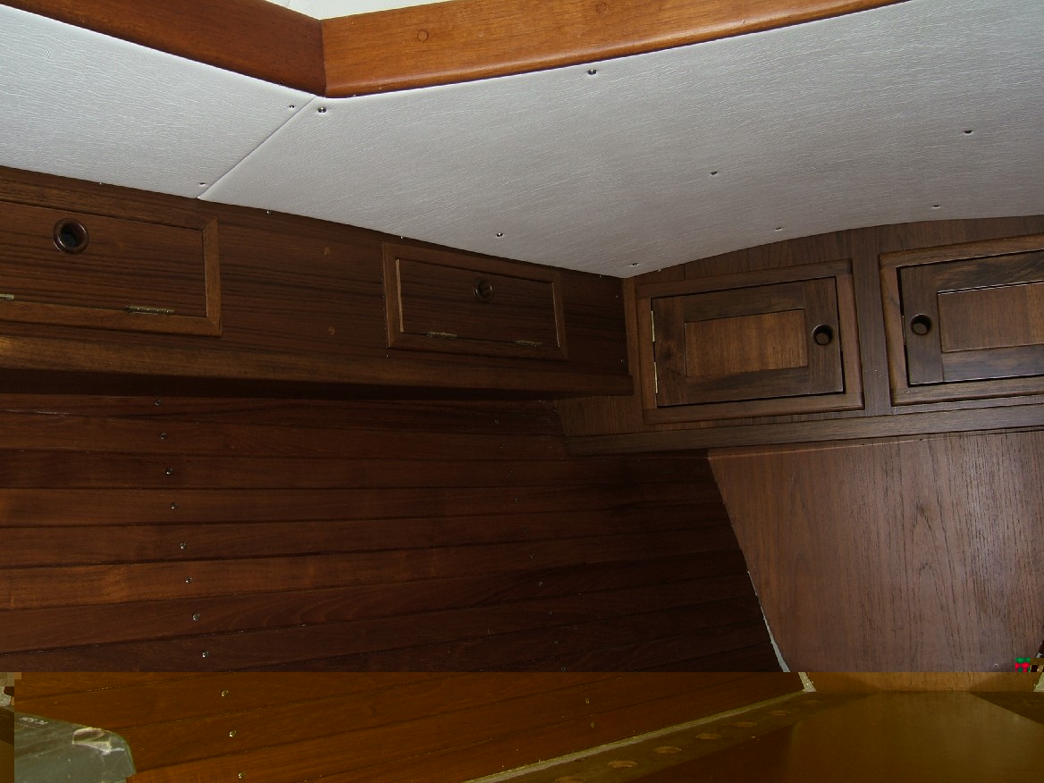

Jag har gjort något liknande på vår båt. Fast jag slapp riva ner gammalt kontaktlim, det fanns inget där innan så det var rätt bekvämt.
Att klä skivor som sedan fästs i taket är inte speciellt svårt och resultatet blir bra om man är någorlunda noggrann.
Ett rent tak
Om du ska låta skivorna gå på tvärs eller längs med är en smaksak tycker jag. Gör du dem längsgående får de bli rätt smala för att fixa krökningen. I mitt fall fanns det tvärgående skivor på andra ställen redan så det var bara att fortsätta så.
Fäst gråpapper eller byggplast i taket och markera direkt på pappret hur stor varje skiva ska vara. Ta ner och klipp isär och använd som mall för att såga skivorna.
Jag använde 4 mm vattenfast lauanplywood som kläddes med vinylmatta köpt på Hjertmans. Det går bra att använda våtrumslim för att fästa mattan. Det går då att efterjustera något och även att trycka ut ev bubblor. Klipp mattan 5cm större än skivorna runt om, fäst sedan överflödet på baksidan med kontaktlim. Det håller bra och ger en snygg rundad kant.
Ribbor monterade
Skivorna fäster du mot träribbor, t.ex 8x21 mm som i sin tur skruvas och limmas mot rufftaket. Eftersom du har sandwich i taket går det bra att fästa med skruv som bara går igenom innerlaminatet. För den senaste etappen använde jag förtjockad epoxi som lim men jag har tidigare använt polyuretanlim och det har också funkat bra.
Ytorna kring fönster etc. klär du med samma matta som skivorna. Även här kan du använda våtrumslim. Dra upp ovankanten en decimeter ovanför linjen där takplattorna slutar så får du en snygg övergång utan någon list.
Plattorna monterade
Så här blir det när plattorna är monterade. Skarvarna mellan plattorna täcker du med teaklister ca 45 mm breda.

Verkligen jättesnyggt! Imponerande och inspirerande!
Hur sitter den största skivan fast ute i hörnet? Där ser jag ingen skruv där bitarna möts. Jag hoppas kunna slippa skruv längst ut och låta brädans inbyggda spänning hålla upp den mot enkellaminatytorna mot fönstret.
Dina luckor, har du gjort dem själv eller beställt? Som du ser i min salong skulle jag behöva något liknande.

Som man kan se på bilden med listerna (om man tittar noga!) så går de inte riktigt ända ut i kanterna. Precis som du själv konstaterar så gör spännningen i skivan att den möter snyggt mot den mer vertikala väggen. Försök använda så få skruvar som möjligt, det blir snyggare så. Plattorna blir heller inte särskilt tunga så det håller ändå.
En fördel med att montera skivorna mot lister i stället för direkt mot taket är att man får ett utrymme att dra kabel som annars kan vara svårt att göra osynligt.
Luckorna har jag själv tillverkat. Det fanns luckor av samma modell i salongen och jag ville gärna ha ett enhetligt utseende. Så, det var inte mycket annat att välja på än att kopiera dem. Mycket jobb för en glad amatör som jag!
