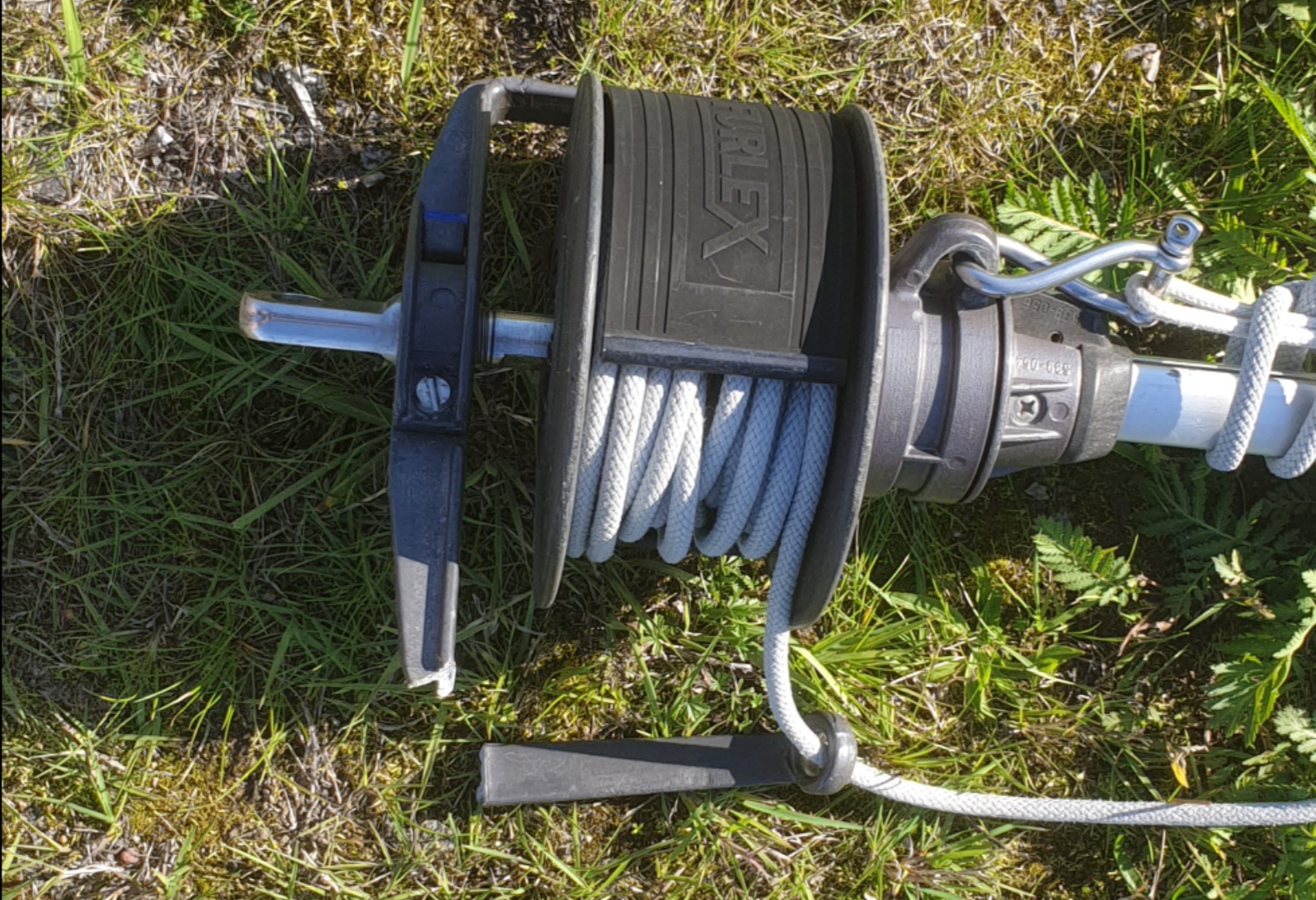

Min linledare gick sönder under höstens avmastning. Den verkar inte gå att få tag på som reservdel längre, är det någon som suttit i samma båt och tillverkat en egen, eller kört utan? Det gäller en Furlex Typ B Mk II (1987-1997).
Jag tar tacksamt emot erfarenheter.
Butikens tips var att söka begagnad del, eller byta hela systemet. Begagnad del verkar bli svårt att hitta då det verkar vara denna delen som går sönder och det är fler som jagar. Byta hela systemet (som i övrigt fungerar alldeles utmärkt) känns lite onödigt dyrt.
Bild på trasig del

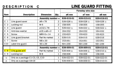

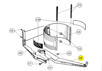

Linledare C8 skiss
Linledare C8 artikelnummer

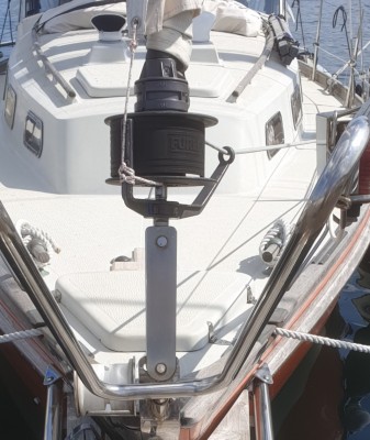

Ja, jag såg att Furlex nya system saknar armen med linledare så utifrån det kanske jag kan klara mig utan. Funderade på om någon varit i samma sits som jag och testat utan, men det skiljer så så klart från båt till båt beroende på vilka vinklar linan fortsätter akteröver och var nästa linlöpare sitter. För mig sitter rullen en bit upp från däck så jag får nog sätta en linlöpare på en arm från pulpiten i så fall.
Bra tanke kring kåpan, jag får dubbelkolla att den inte kan snurra med i så fall. Men jag tycker att den borde vara fixerad i fästet till systemet och därmed inte kunna rotera.
Jag har ju faktiskt båda delarna kvar, tror du man vågar sig på att låta svetsa ihop delarna, blir en sådan svets hållfast? Det vore ju i så fall den enklaste och säkert billigaste lösningen.
