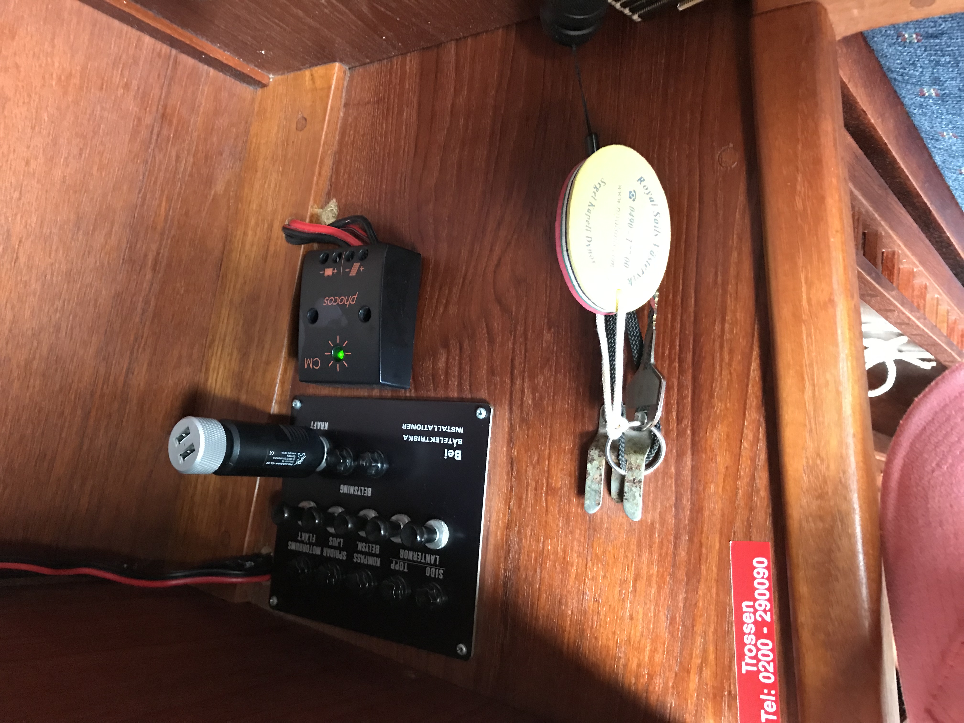

Ohoj! Har en Compis 28 och planerar för en autopilot (rorkult). När jag kollar elpanelen verkar det inte finnas någon ledig slot- kan jag dra direkt till batteriet med egen säkring och brytare- eller behöver jag köpa ny elpanel?
Vad är enklast och smartast? Se bifogad bild.

Du kan köra med en separat brytare, ingen anledning att köpa en ny elpanel såvida du inte planerar att addera mer grejer i framtiden.
Inlägg: 2390
Re: Behöver jag ny elpanel? Installera autopilot
Inlägg av Peter_K » mån 02 aug 2021, 17:43
Jag har ingen brytare till min autopilot, bara en säkring.
Den har ju en kontakt att koppla isär om jag vill göra den strömlös.
