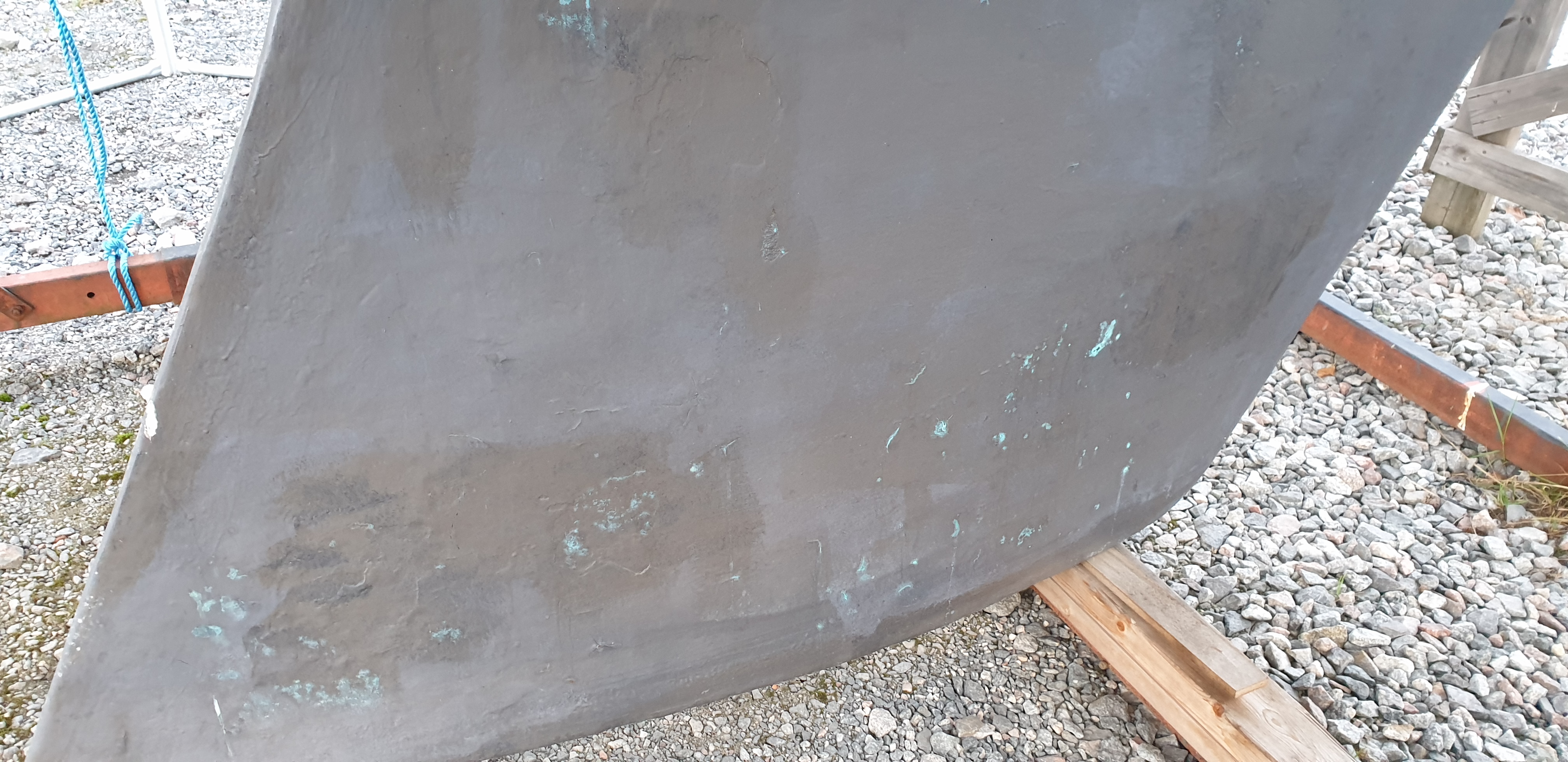

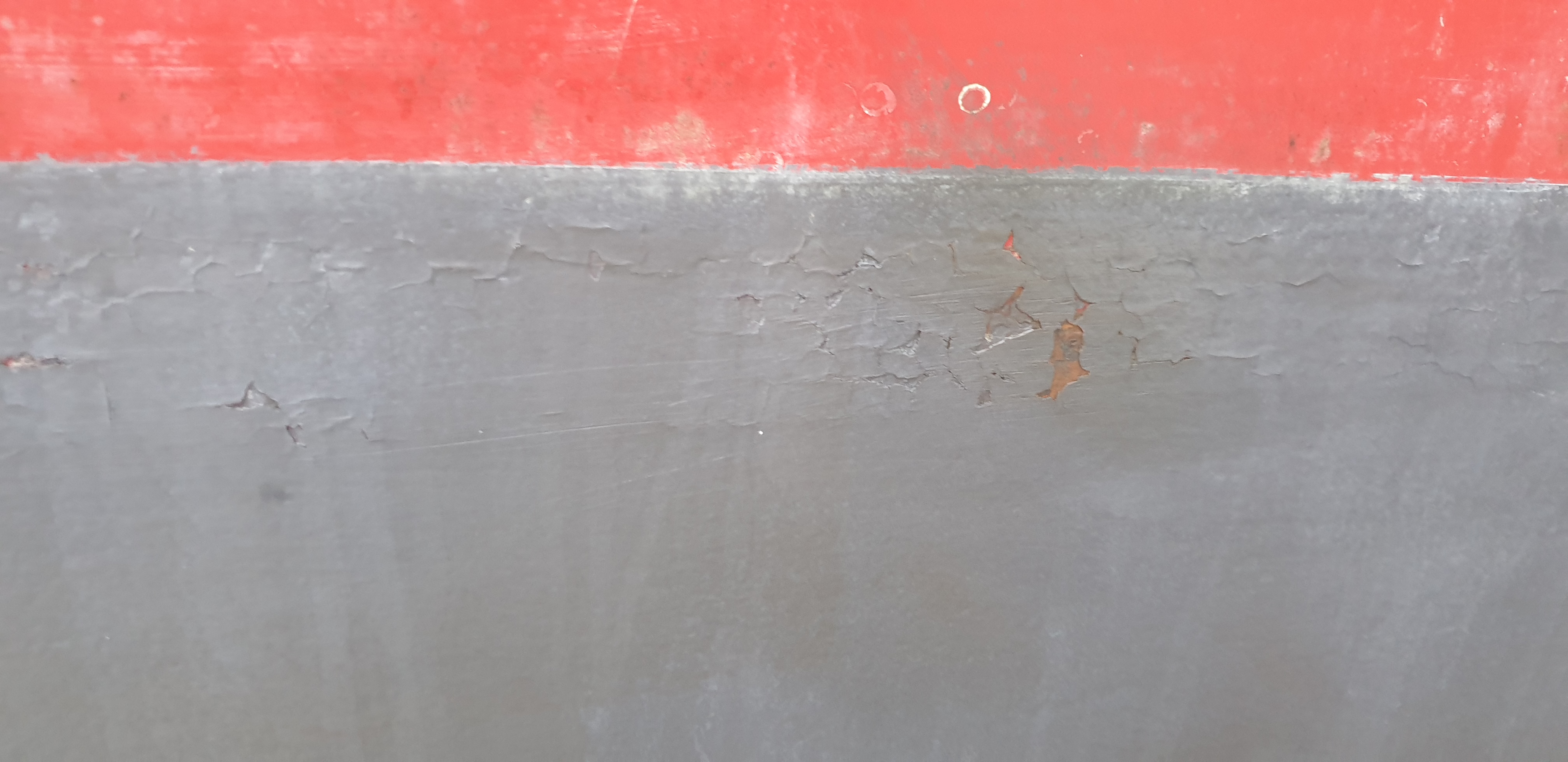

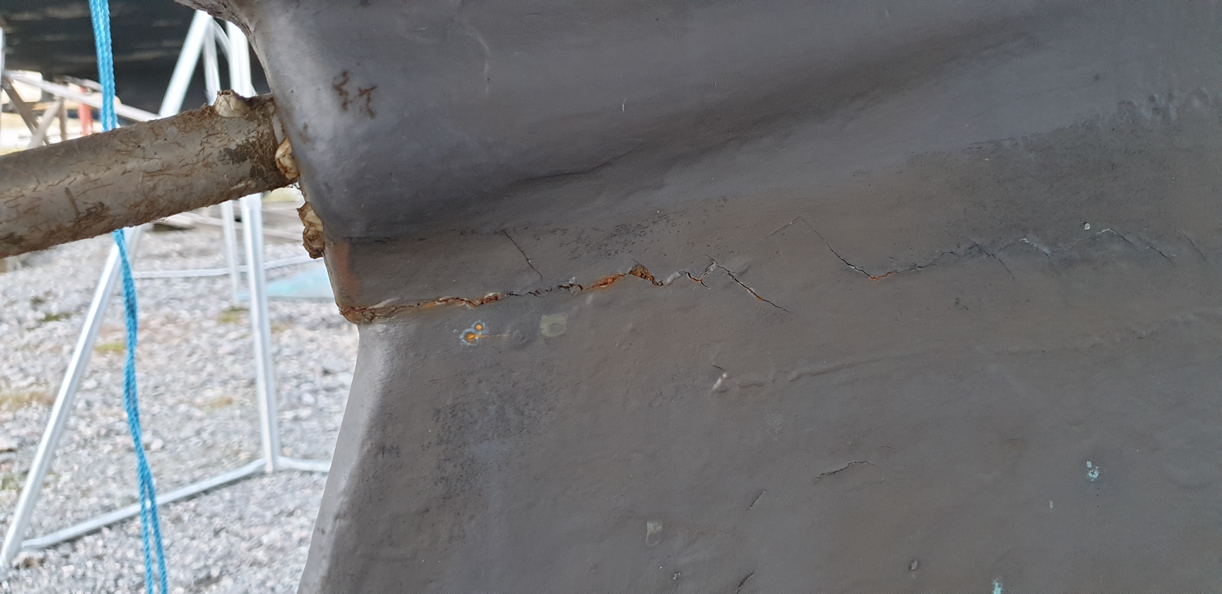

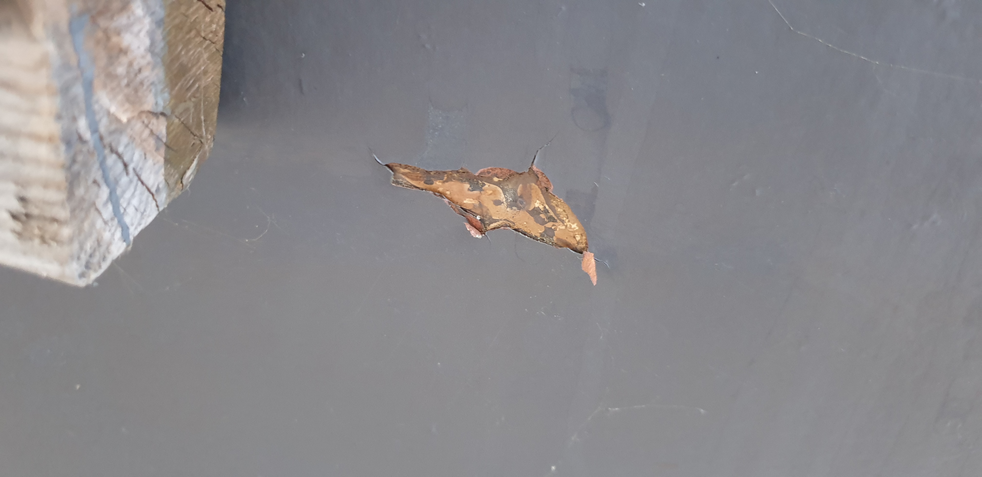

Min nyinköpta båt är målad med vc17 under vad jag tror ganska många år.
På ett par ställen har färgen spruckit/släppt och undrar jag om jag behöver göra nåt och isåfall vad? Ställena är vid vattenlinjen, kälinfästningen samt ett ställe mitt på. I övrigt ser den väldigt fin ut förutom lite skrovlig på kölen. Är det bara att måla över och segla vidare?

Det ser inte så illa ut. Som vanligt, när man har "ny båt" kan det vara vettigt att skynda långsamt. Putsa av de "fula ställena" med slippapper, spackla med litet epoxyspackel ifall det blir en märkbar grop, och måla. Glöm inte att för god vidhäftning måste båten vara ren, så tvätta den ordentligt ren. Till nästa säsong vet du om du kan fortsätta bättra eller behöver köpa en sjyst slipmaskin... :-)
