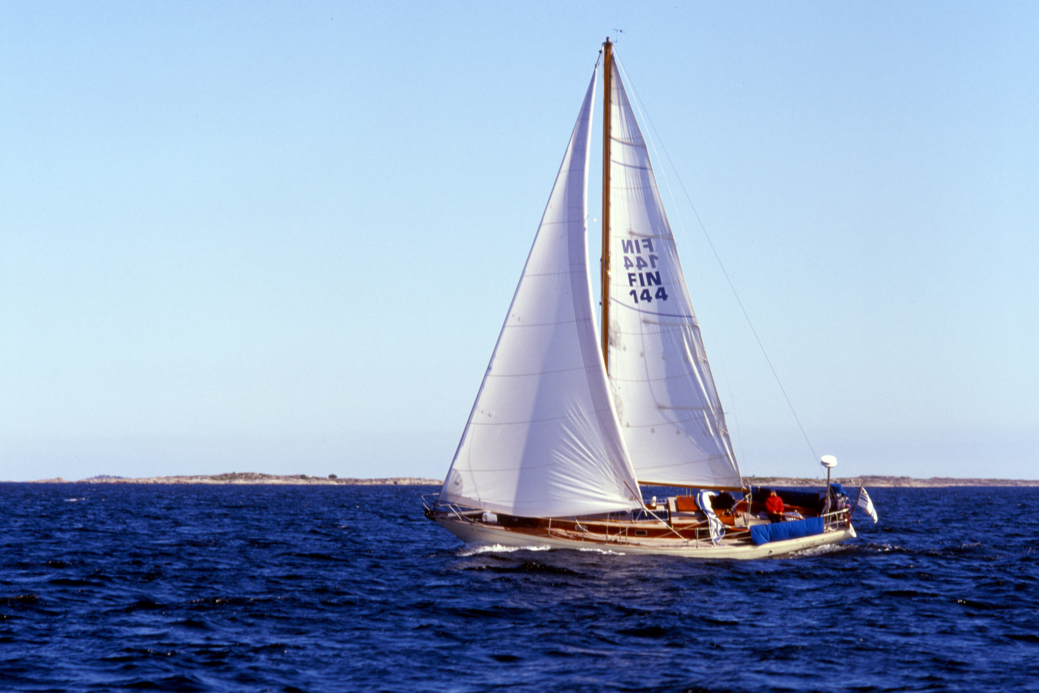

Bifogar bild på båten där man ser nuvarande rullgenua fullt utrullad.
