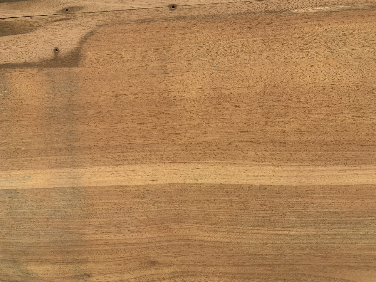

Behöver råd om hur jag ska gå vidare med renoveringen och inte göra fel/för mycket. Ruffsidorna var lackade med mörkbrun lack som flagnat medvitt trä som resultat. Lacken som sitter kvar är mycket hård och tjock. Har tagit bort det med värmepistol(varsamt) och skrapa. Kommer att ersätta ruttet trä med nya bitar somantagligen kommer att få avvikande färg/struktur.
Hålen kommer att pluggas.
Ska jag slipa trät så att missfärgningarna försvinner eller ska jag ge mig nu?
Vad tycker ni som har erfarenhet av mahognyjobb?

Man brukar betsa mahogny i mahognyfärg innan oljning och lackning.
Det kan låta konstigt, men beror på att även om man slipar, linoljar och sedan lackar så bleknar den på några år. Många båtar har dött ”skrapdöden”, dvs hård slipning för att få fram det vackra, röda igen.
Det är synd.

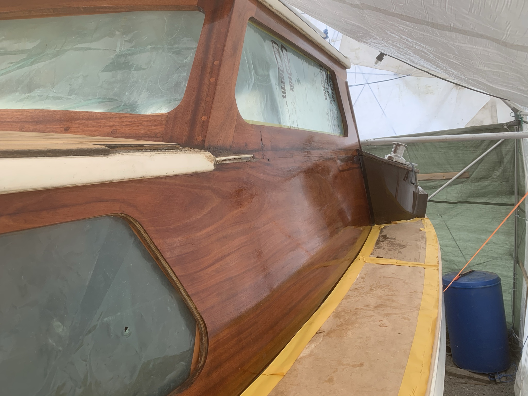

Inlägg av Jonta » fre 19 feb 2021, 16:15
Beslutade mig för att inte betsa, slipade bort det mesta av det mörka trät. På några ställen var det så djupt att jag lät det svarta vara kvar, man måste dra en gräns någonstans. Oljade med Selder grundolja värmd till 130 g i fritösen( inga fler pommes) och infravärme tills trät var mättat. Sicklade av ytan och har nu fått på tre lager Jotun Ravilack. Spännande att lära sig nya saker, har fernissat i 10 minusgrader (fungerar enl.träbåtsgudarna).
