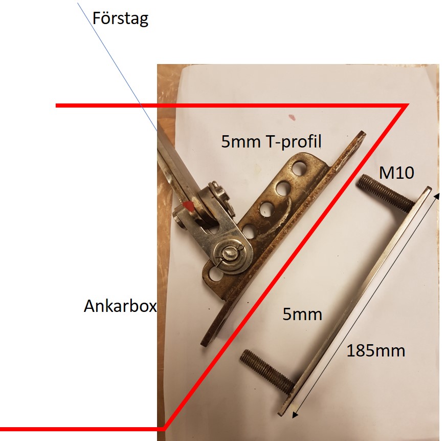

Nuvarande konstruktion och dimensioner är enligt bifogad skiss.
Förstaget går genom ankarboxen och fäster i förstäven. På insidan sitter 5mm T-profil, 185mm lång.
På utsidan sitter ett lika långt mothåll i form att plattjärn med påsvetsade M10 gängstång.
Mastbrottet från i somras berodde på att en bult lossnade från mothållet.
Jag har också läst äldre inlägg där det kommenterats att T-profilen var dåligt svetsad.
Min tanke är att göra något bättre, med likartad konstruktionen.
Jag har väl uppfattning vilka förändringar jag kan göra, men ingen aning om det blir bättre eller vilken ändring som har stört inverkan.
Nedan min lista på möjliga ändringar:
* Dimension på material. Öka till 6mm eller behövs grövre?
* Öka längden på materialet för att få plats med 4 bultar
* Minska avståndet mellan bultarna (att nuvarande material blivit aningen böjd kan väl bero på lite för långt avstånd mellan bultarna?)
* Använd genomgående försänkt M10-bult istället för påsvetsad gängstång (Är bult starkare än motsvarande påsvetsad gångstång?)
* Använda U-profil istället för T-profil. Är U-profil styvare än motsvarande T-profil?
Finns någon med ämneskunskap tar jag tacksamt emot synpunkter och förslag.

Att svetsa fast skruvarna i ytterplattan gör man för att göra det
1. enkelt att montera - det behövs ingen som håller emot
2. få en tillräckligt stark infästning i en smal ytterplatta (den måste annars vara så bred, så att skruven får stöd i plattan, mer om den är är försänkt).
Problemen (rent principiellt) är sedan korrosionsbenägenhet, ändrad elasticitet och andra materialförändringar runt svetsen. Gör man svetsningen ordentligt och korrekt skall denna dock inte vara ett problem, i sig självt. Polera och täta noga behövs. En skruv (heter så) är inte starkare, men enklare att tillämpa och fungerar "direkt".
I din applikation räcker det nog att öka dimensionen på plattjärnsdelarna, från fem till förslagsvis 10 mm. Om böjningen i innerskenan inte beror på att skrovet är format så att plattan är krökt har innerskenan överbelastats och deformerats en smula. Detta är sällan omedelbar katastrof, men i längden kommer någon del i konstruktionen att utmattas och kanske brista.
Infästningen av T-järnet är inte så rolig, eftersom T-delen slutar innan skruvarna håller den, därav krökningen (som du är inne på). Kan du använda en U-profil är det utmärkt (M10-mutter och hylsa skall få plats). Annars kan du avsluta T-delen med en stående rörbit (givetvis svetsad) i var ände som förbindning med skruven.

Inlägg av TorbjornLindqvist » mån 30 dec 2019, 11:30
Tack för svar
Visserligen kommer jag låta ett proffs tillverka infästningen, så jag kan nog utgå från att det blir ordentligt gjort.
Dock låter det ändå som att det blir en enklare tillverkning om jag använder skruv istället för påsvetsad gångstång.
För själva monteringen hittar jag lämplig hjälpreda som håller emot på utsidan.
Men om jag tänker mig använda försänk M10-skruv.
Finns det tumregler hur tjockt plattjärn man behöver ha på utsidan för att skruven ska få erforderligt stöd?
På insidan skulle det fungera bra att ha en U-profil om det är bättre.
Profilen behöver egentligen endast bara så bred så att jag får in toggeln mellan väggarna, och den mäter 20mm bred.
Om jag kikar på några sidor som säljer rostfri U-profil som finns sådana med godstjocklekar 6mm och 7.7mm.
Det känns som att det skulle vara bäst att hitta någon passande färdig profil och sedan borra hål för montering av riggbult genom togglen, samt 4 hål för montering av M10-skruv.
Sedan är det kapitlet som legeringar. Rostfri kontra syrafast. Skruv finns att köpa både som A2 och A4.
Är det någon skillnad hållfasthetsmässigt? Vad väljer man?

Skall du fixa själv är U-profil enklare att fixa till, du (eller smeden) behöver inte svetsa. Nominellt är också 2x6 mm mer än 1x10 mm. Tänk bara på att hålet skall vara en bit från kanten, så u-profilen kan inte vara hur grund som helst.
Om du har 10 mm diameter på infästningen behöver skallen (försänkt) få plats och ha rätt försänkningsvinkel. Ett typiskt sådant mått på en 10 mm fs skruv är 20 mm. Du vill i vanlig ordning bryta kanten och ha litet marginal, så (skattat) 25 mm bred stödplatta på utsidan, och försänkningen kräver 5.5 mm (på exempelskruven, https://rostfriskruv.se/maskinskruv/ins ... 991-a4/m10 )
Kan du tolerera en skruvskalle utanpå plattan kan du kanske gå ner till 20 mm bred stödplatta. (skallen är ofta 17 mm). Förens rundning kan vara dimensionerande i detta, och här kan en påsvetsad skruv vara en sorts lösning. Skruv, (lås)mutter, brickor, rätt moment och rätt dimensionerade hål brukar dock vara "säkrare".

Nuvarande stödplattan på utsidan är 30mm bred.
Hittade 30mm bred 6mm tjock plattstång på Begroup.se så med en sådan ska det då fungera bra med försänkta hål till M10-skruv.
Nu kan jag dock inte handla på Begroup.se eftersom minlängden är 6 meter. Får leta på annat ställe där jag kan hitta spillbitar.
På insidan är planen att gå vidare att undersöka en U-profil.
Tänkte försöka hitta lämplig spillbit med godstjocklek om 6mm och tillräcklig bredd. Har gott om plan yta på insidan.
Sedan får Smeden eventuellt fräsa ned höjden om denna är för blir hög.
U-profilen kan inte vara för hög då togglen jag måste ha inte får kommer mellan givet att jag borrar hålet på ungefär samma höjd som nuvarande T-profil.
Alternativet att borra hålet tillräckligt högt upp är lite vanskligt då förstaget "blir längre", vilket i mitt fall innebär att Furlex-rullen kommer närmare däcket från undersidan. Och det är tajt redan idag.
Men jag vill inte äventyra hållfastheten så jag måste se till att det finns tillräckligt med material både under och över det 12mm hål som Smeden ska borra genom U-profilens väggar.
FRÅGA
I förra svaret skrev du:
"Nominellt är också 2x6 mm mer än 1x10 mm."
Kan du utveckla vad du menar?
Som jag skrev tidigare tänkte jag ha 4st skruv. På insidan blir det bricka och låsmutter.
FRÅGA
Finns någon tumregel på minimum avstånd mellan skruvarna på en U-profil givet en viss last?
Jag har plats för längre profil och stödplatta än originalet på 180mm.

Hållfastheten (brott- respektive sträckgräns) kan approximeras rätt väl genom tvärsnittsarean. Har du då ett plattjärn (stående delen i ett "T") som är 10 mm kan jämföra med en ubalk, som är två gånger 6 mm, dvs förstaget kopplas via en genomgående bult (rätt benämning i detta fall, en ogängad "sprint" är en bult - även om vi populärt kallar skruvar för "bult" när de börjar bli litet större) till båda sidorna av U-balken, och utnyttjar båda sidor tillsammans.
Har du idag en 5 mm t-profil, med två 10 mm skruvar kan du lugnt räkna med att din föreslagna lösning (U-balk, ytterplatta och fyra skruvar är stark så det räcker. Gissningsvis blir den dubbelt så stark, men något litet beror det på utförandet, passningen på skruvar och bult och att tvärhålen i ubalken har tillräckligt med material "på ovansidan".
När det gäller att dra med rätt moment kan man praktiskt räkna med att "rejält åtdraget" duger bra, eftersom du skruvar fast två stålbitar med glasfiberlaminat emellan. Momentdragning gör man för att få tillräcklig friktion i förbandet, och dit kan du nå med vanliga verktyg. Dock kostar en enkel momentnyckel inte så mycket som man kanske kan tro, för engångs hobbybruk duger Biltemavarianten med pinnvisare bra (90 spänn, typ).
