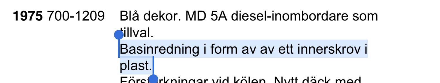

Ja, men den har en innermodul i plast.

Om man tänker skruva in en toalett kan man gärna tänka på att det är MYCKET praktiskt om man kan nå undersidan, så att stora brickor och mutter kan monteras, i alla hålen. Det behövs vanligen inte så mycket plats.
Ifall basinredet i Maxi77 tillåter detta på önskad plats vet jag dock inte. Men att plasta in en tjock plywoodskiva skall väl inte vara omöjligt. I min båt satt från början (obegripligt nog) en spånplatteskiva med laminat (typ "Ikea diskbänk") - denna höll i 10+ år innan den bokstavligen ruttnade. Plywoodersättaren är målad med tvåkomponentsfärg, som verkar tåla det som ibland hamnar där. Det är bra om man kan spola rent runt toan, ungefär som hemma.
