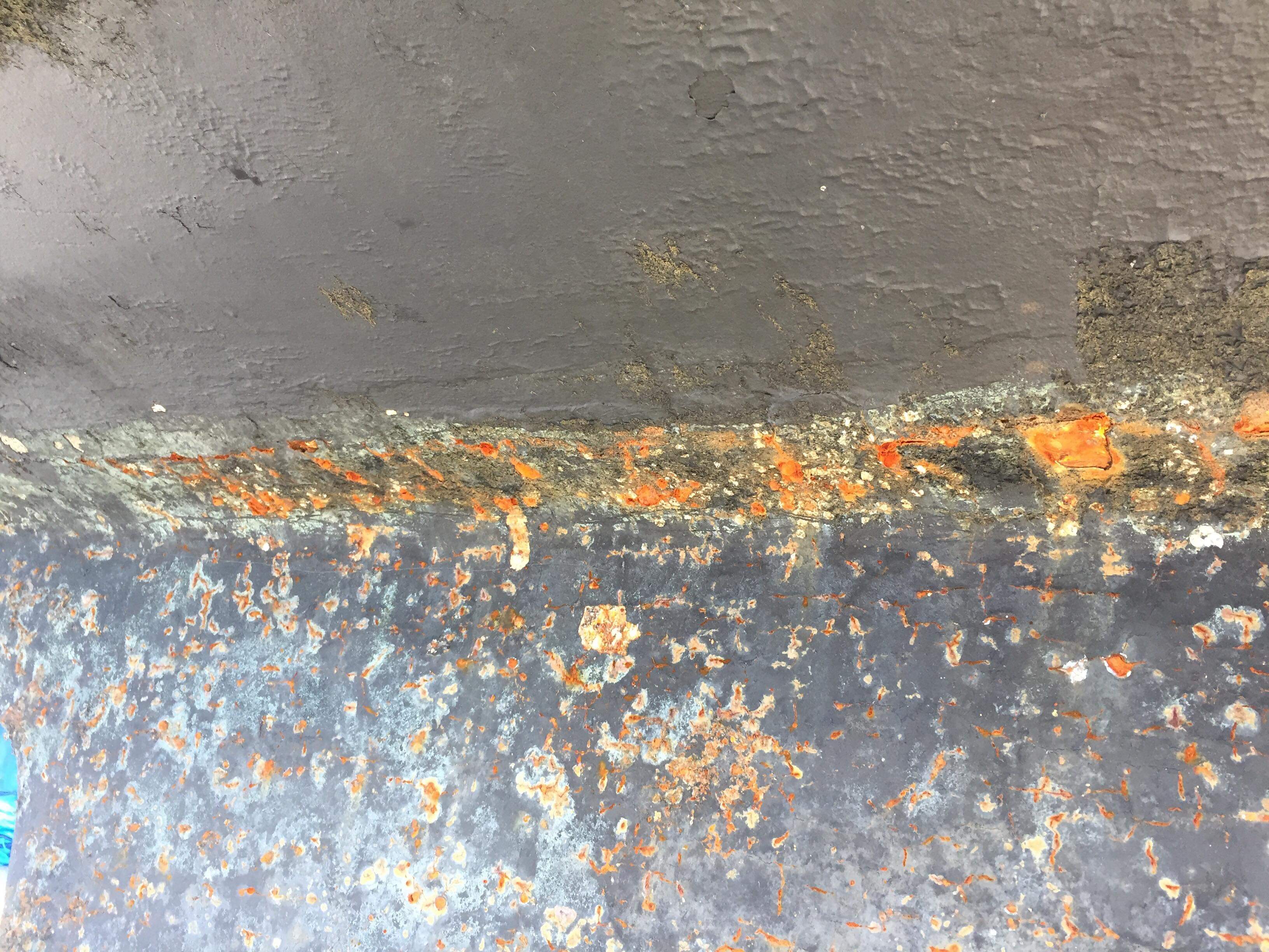

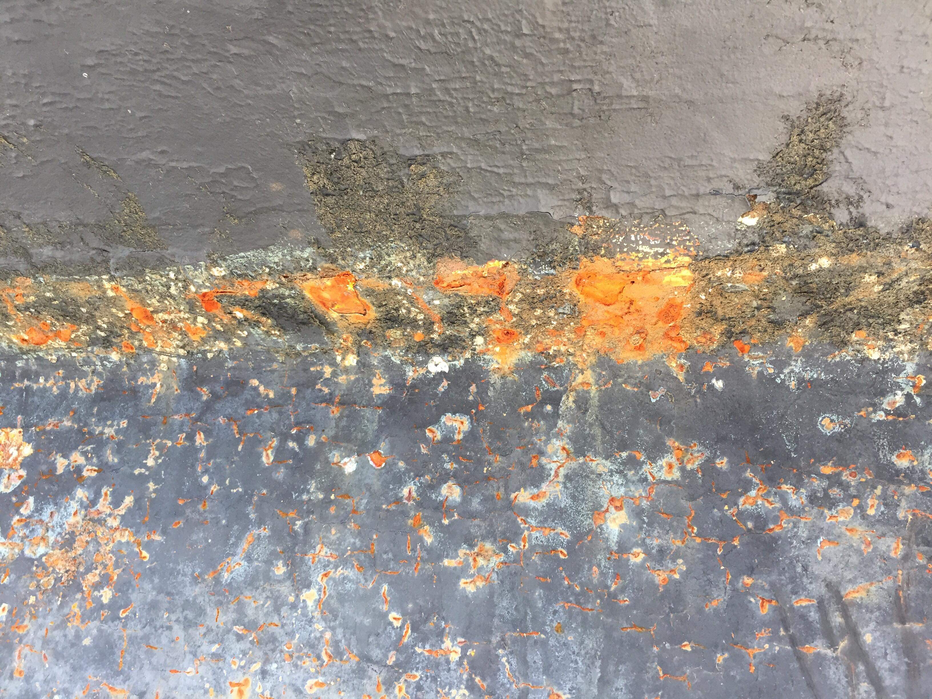

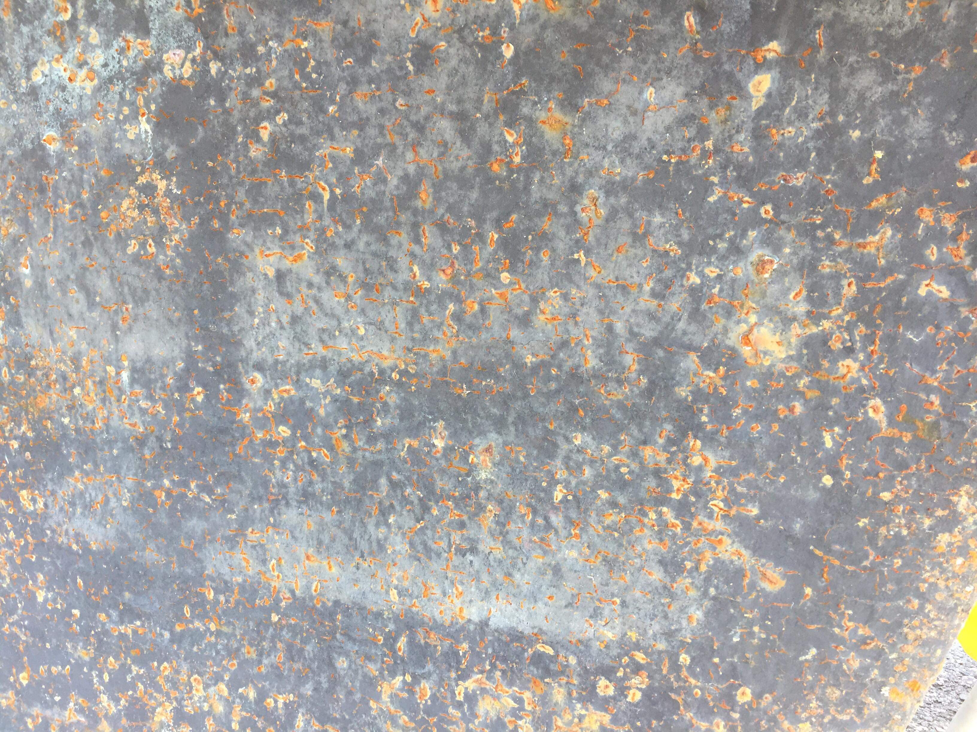

Inlägg av Tassin » mån 08 apr 2019, 18:29
Hej! Tänkte köpa än maxi77 och har tittat på en där kölen ser ut enligt bifogade bilder. Är såpass omfattande rost någon fara för båten, eller är det något som går att åtgärda relativt enkelt?
Någon som har en uppfattning på vad materialet kan gå på om man skall köpa och fixa själv ?
Tacksam för svar
Inlägg: 11719
Re: Rostig köl maxi77
Inlägg av Anders S » mån 08 apr 2019, 20:38
Det är fullt normalt och bara ett kosmetiskt/prestandaproblem. Borsta rent med stålborste på vinkelslip, bort med all rost, grundmåla, spackla till önskad finish, täckmåla, finslipa till önskad ytfinhet, och sedan bottenmåla.
Sedan finns två strategier, jag tror de är likvärdiga i arbetsinsats: Man tar jobbet att gör allt "helt perfekt", och sedan hoppas man att det håller ett bra tag. Allt jobbet NU, och sedan endast litet de närmaste åren.
Den andra strategin är att bara fixa akut rost, bättra med grundfärg, och göra det jobbet varje vår. (Rosten kommer givetvis tillbaka på nya (och gamla) ställen...).
Under en femårsperiod blir det nog ungefär detsamma totaltid.
