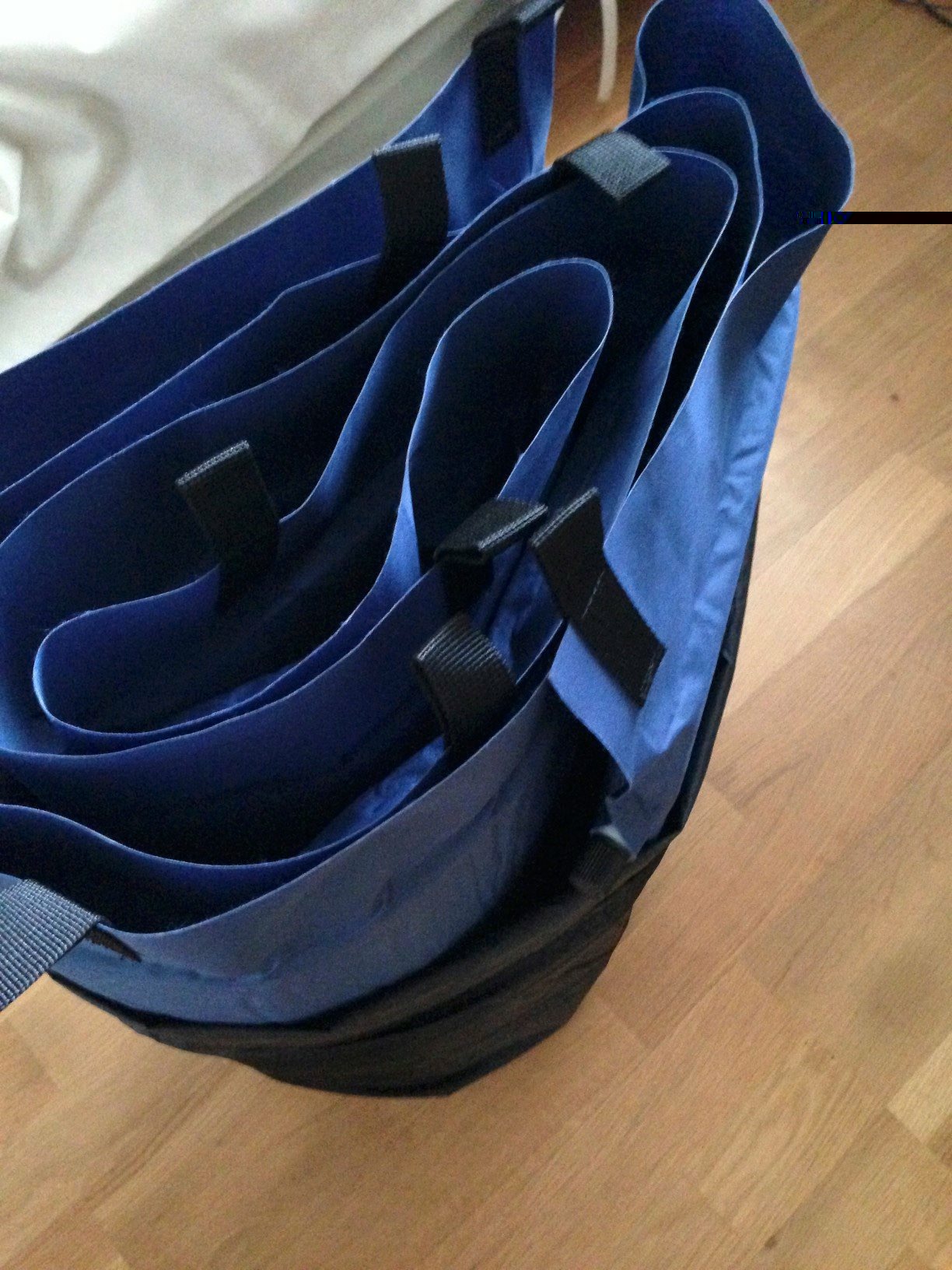

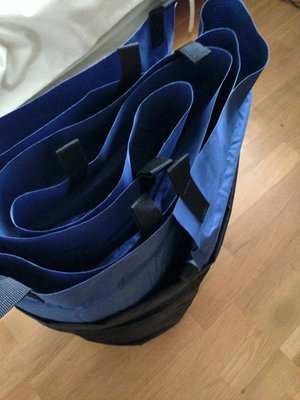

Det finns (eller fanns) en uppfinning på detta tema. Följde med båten när jag köpte den och det tog ett bra tag innan jag lyckades ta reda på vad det var.
Seatec Wellenstopper
Liknar en luftmadrass, ca 4m lång och ca 70 cm bred, 2-3 cm tjock. Många fastsydda öglor att fästa med.
