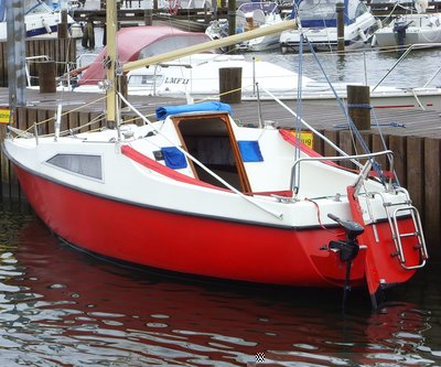

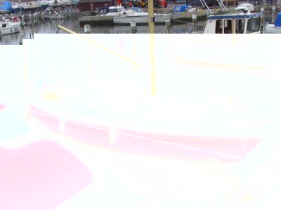

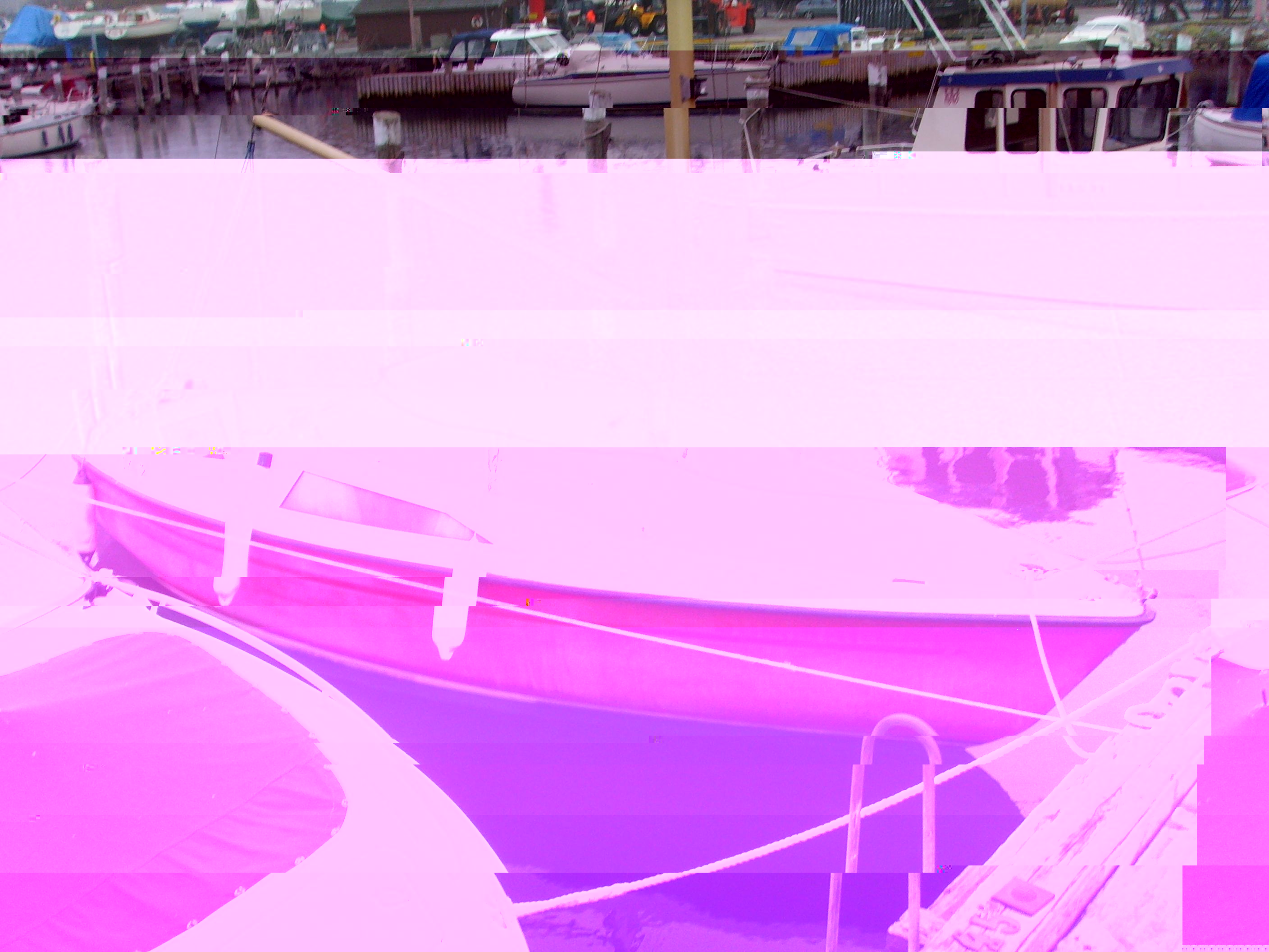

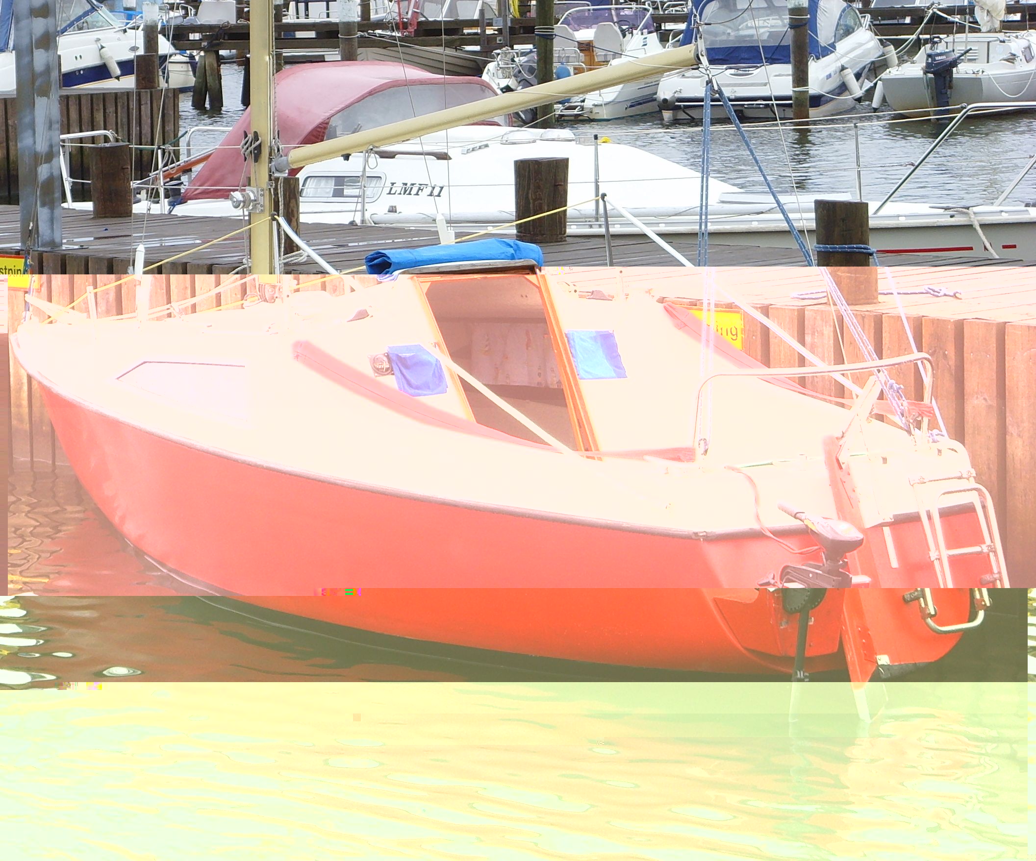

Re: fräscha upp gelcoat
En Debutant med helt nergånget skrov, omöjlig att polera upp.
Försökte med Abralon, för "tunt" skikt av gelcote, slipade igenom.
Strök hela skrovet med parafinolja och hon blev som "ny", fast det fick upprepas efter några månader. Före Efter
http://lasselundell.se/debutant.html
