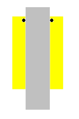

På min båt är lagren av brons och har en O-ring som gör att lagret kan ha en gnutta glapp utan att man upplever det. När belastningen ökar trycks O-ringen ihop så lagerytorna tar upp krafterna.
