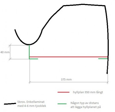

Hur anser ni det bästa sättet att göra de gröna detaljerna i bilden nedan (materialval respektive infästning av):
Det rör sig om en avbärarlist för ett hyllplan som sträcker knappt en meter på djupet. Förutsättningar i övrigt:
Låga krav på finish på distansen, utrymmet under hyllan är inne i en stuv och syns inte ens när man öppnar stuven
Maximal last på hyllplanet 15 kg, listerna dimensioneras lämpligen för att tåla det dubbla.
Bästa egna idé så här långt är att göra en (två) L-formad list av rutskuren divinycell och sen laminera fast den med några varv matta, det känns dock spontant onödigt jobbigt.

PL 400, fäster på nästan allt, möjligen med undantaget, mjuk plast,fördel = du slipper plasta.
Ja Ja jag vet att det är förbjudet i yrkesmässigt bruk, men busbra är det.

Besqua skrev:PL 400, fäster på nästan allt, möjligen med undantaget, mjuk plast,fördel = du slipper plasta.
Ibland är problemet inte att remsa fast en fästvinkel, utan att hålla den på plats och rigga upp stöd. Jag har i sådana fall använt lösningar av typen smältlim eller kontaktlim (små duttar), för att fästa den del man vill fästa litet ordentligare, och sedan har det varit drägligt att plasta fast olika delar, skott, hyllor med mera. Här kan man ju tänka sig att använda epoxy med fyllmedel för bärkraftens skull, och så sätter man hyllan med litet smältlim för stunden.
Men för att få stil på hyllan och ha den kvar över tid, så hade jag nog valt att fästa den ordentligt = epoxylim eller plastremsor.

Eller 1 L-formad och 1 I-formad list i t.ex. Björkplywood som remsas fast på några punkter.
Behöver inte plasta hela vägen med de lasterna du skrivit.
