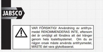

Bäst är väl att följa instruktionerna till toaletten, http://webserver.flak.no/vbilder/60091_manual_se.pdf
Is i vattentanken har ingen betydelse, töm bar ur så mycket vatten som möjligt.
Se sedan till att rör, pumpar och kranar är någorlunda torra.

Re: Inför vintern
Jaha.... Där ser man så tokigt det kan bli....
