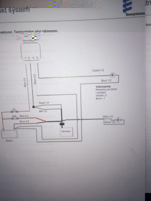

Kortslutning i min hjärna!
Vill inte kortsluta nya Ebersprutan och behöver hjälp.
Ska jag koppla ihop blå+svart med thermostatens plint 2 :?:

Enligt bifogat kopplingsschema - JA.
Men varför inte kontakta o verifiera med Eberspächers svenska partner, Thermoprodukter.
Har personligen mycket goda erfarenheter av mina kontakter med dem.

Mät noga så du är bombsäker på vilken som är plus o minus på matningen du drar fram.
