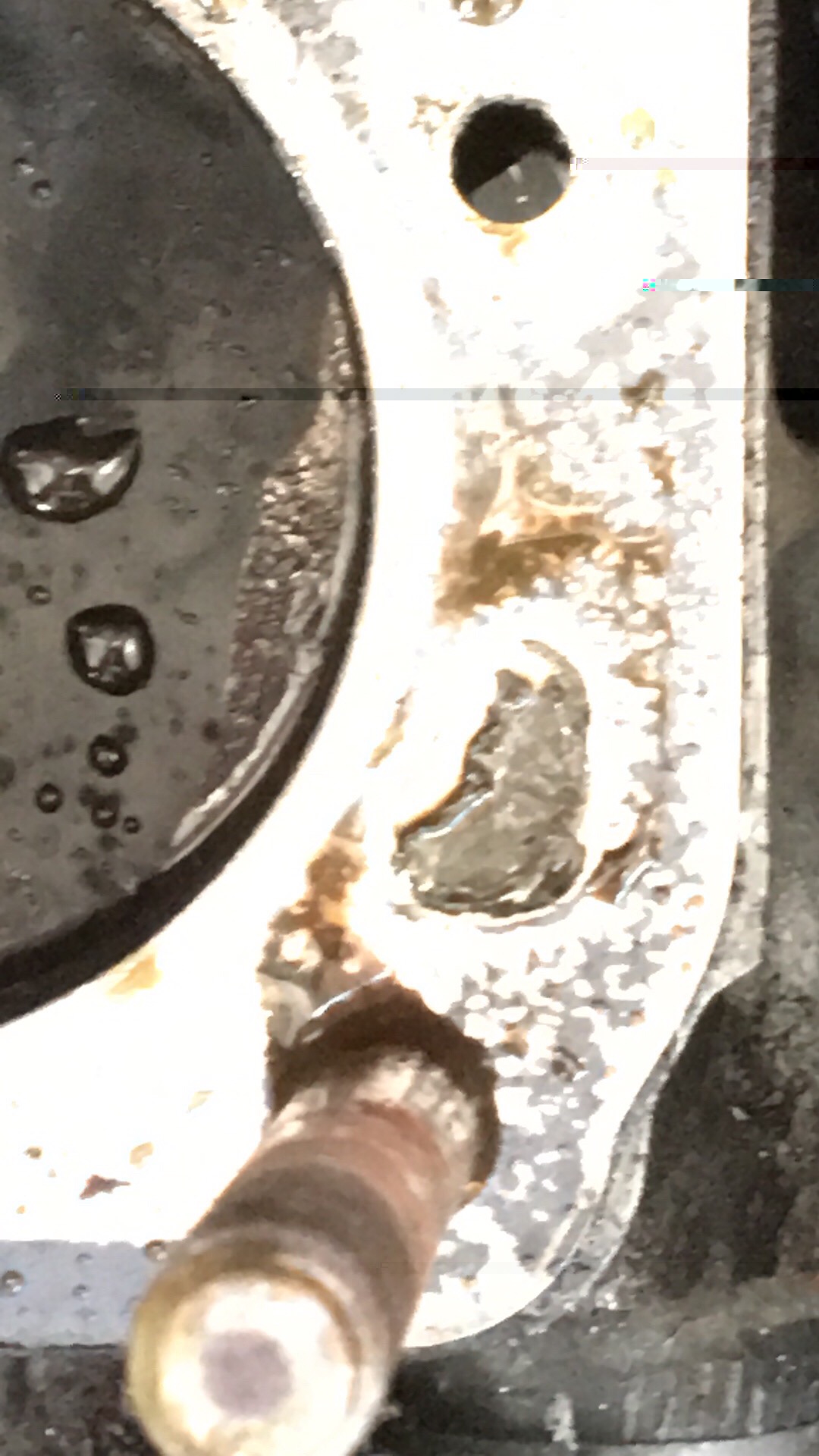

Men jag fick monterat bort toppen idag i alla fall. Såg med en gång att det varit läckage från kylkanal in i den cylindern som fungerar dåligt. När jag lyfte in-ventilen på den defekta ventilen, såg den väldigt otät ut. Så min teori är att ventilerna är så otäta så det även skickar med olja och att det inte är problem med resten av motorn, typ vevhus cylindrar mm.
Men vad vet jag :)
Saken är den att även fast motorn är gammal sa han jag köpte den från att den var typ helt ny (alltså gått få timmar), han sa "den är inte inkörd ens". Det tycker jag också syns på toppen om man jämför med andra som jag sett demonterat toppar på liknande motorer ser min nyare ut.
Så jag har en teori om att ingen har efterdragit topplocket efter 50 timmar som det står i manualen, utan bara kört på. varav kylarvatten har kommit in i förbränningen. Det förklarar också den vita röken jag har haft i sommar.
Nu har jag beställt ny topplockspackning och nya ventiler, så ska jag testa det. Fungerar inte det blir det nog ny motor :)

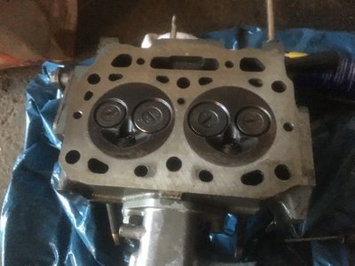

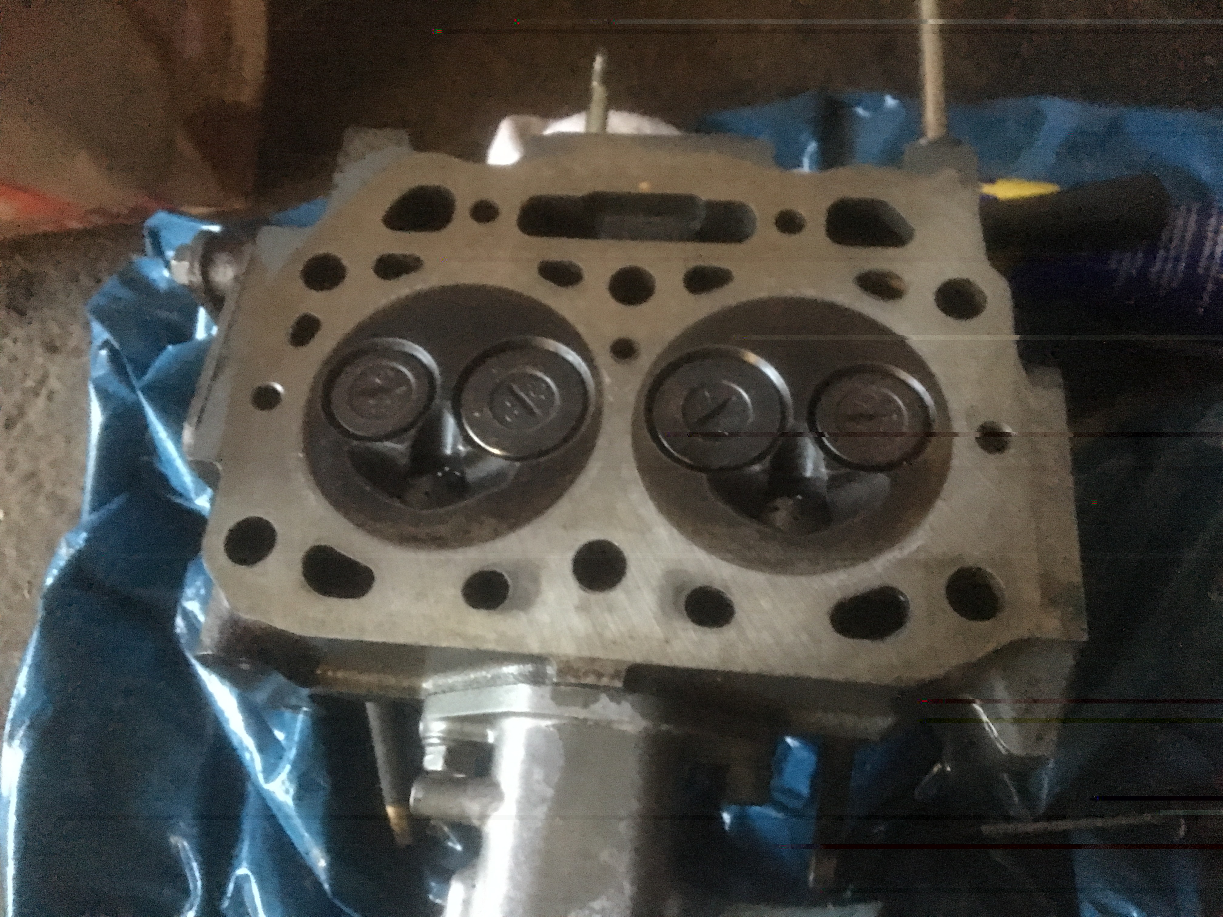

Det kan vara en synvilla... men jag hade gjort färdigt felsökningen i topplocket först. Att kolla upp cylinderloppen och avgöra om det ser OK ut via dem skall en driven mekaniker lätt kunna göra, i synnerhet på en "ny motor" (vad det nu kan innebära).
Om man studerar din bild ser det et ut som en av de stora ventilerna (insug) har ett mycket dåligt ventilsäte. I så fall får man automatiskt dålig kompression. När det gäller oljeförbrukning i de flesta motorer handlar det om koksade oljeskrapringar (så de inte arbetar rätt) ELLER (mycket vanligt) att det läcker via ventilstyrningen (tätningen, spelet) Om ventilen har ett dåligt inslipat (eller skadat) säte rör den sig dessutom extra mycket, och tar sin styrning med sig i fördärvet.
En bra motorverkstad kan ANTAGLIGEN fixa det här om de får topplocket i sin hand.

Har börjat rengöra nu. Det var otroligt mycket svart gegga i ventilerna.

jonasulveseth skrev:Har börjat rengöra nu. Det var otroligt mycket svart gegga i ventilerna.
Snyggt jobbat!
Jag håller med dig jag tycker att toppen (det lilla man kan se) ser mycket bra ut! Jag har absolut sett betydligt värre. Du borde skaffa fram en ventilfjäderbåge, alternativt tillverka en själv, så att du kan plocka ur ventilerna och inspektera sätena (passa ögonen bara när du plockar knastren). Det är en smal sak att slipa i ventilerna med en sugkopp, eller till och med en skrivmejsel i spåret på ventilen och lite slippasta i kontaktytan. Att du skulle behöva nya ventiler känns kanske inte helt troligt. Troligen kommer du långt med att slipa in de du har. Skulle styrningarna vara slitna är det bara att lämna in och få nya.
Det kan vara intressant att nu när du har fått av cylinderhuvudet inspektera så att kolvarna går lika högt i loppet så att det inte är så att du haft vatten i cylindern och därmed krökt en vevstake.
Otäta ventiler kan absolut förklara att motorn inte gått som den skall, däremot har jag lite svårt att se hur det skulle kunna göra att du trycker ut olja i insuget. Hur såg oljefällan i ventilkåpan ut? Kan du genom att titta in i insuget skapa dig en uppfattning kring om den ena eller andra ventilstammen är oljig? Styrningarna skall inte vara helt täta, skulle de varit det skulle styrningen snart slitas ut, men läckflödet skall vara lågt.
Som svar på frågan om hur du plockar ner kolvar och vevstakar så är svaret, ja du måste ta ur motorn. Vevstakarna skruvar du isär underifrån, du kommer åt dem när du plockat bort sumpen, sedan skjuter du kolven upp genom loppet. Vi får hoppas att du slipper det!
Oavsett tycker jag att man, av vad man kan se, kan tycka att det ser ut att vara en motor av någorlunda skick. Troligen kan du få ordning på den för rimliga pengar. Det skall bli mycket spännande att följa vad du kommer fram till!

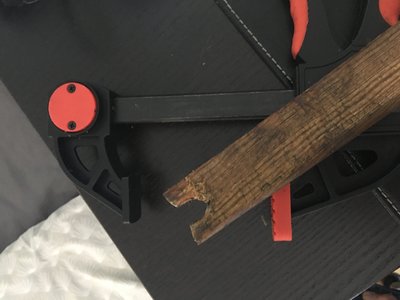

Jag tillverkade en egen slags fjäderbåge, se bild
Sen tog jag ugnsrent som efter ett par runder fått bort det mesta av all svart gegga i ventilloppet. Efter det slipade jag ventilerna. Ventilflrslutningen såg ganska bra ut. Men körde med den fina pastan. Nu väntar jag bara på ny packning så blir det provkörning..
