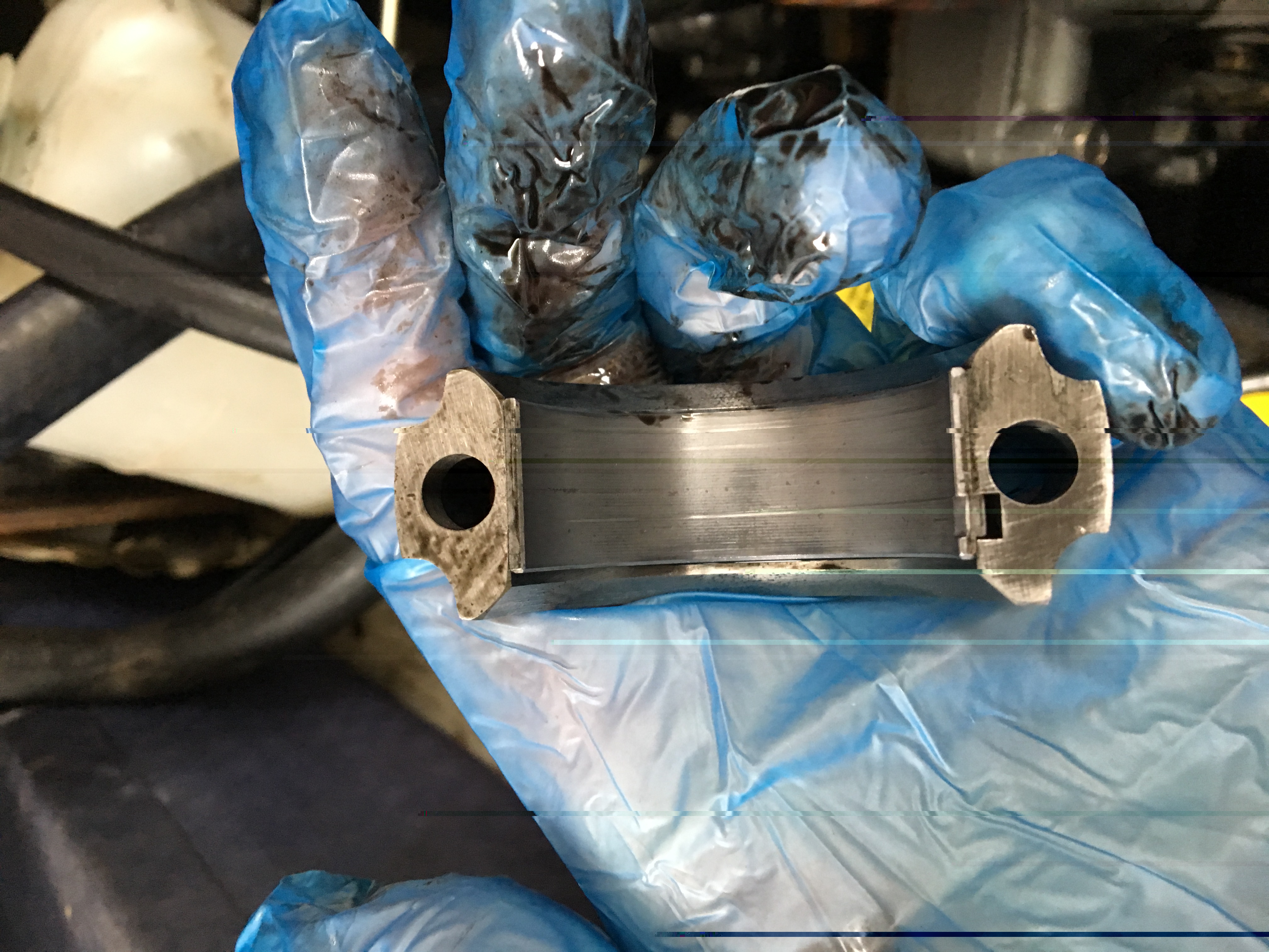

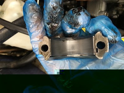

Ok, nu är 2 nya kolvar på plats.
Tog bild av lagren på den sista innan tillbakamontering.
Få höra vad ni tror om antal timmar ?:)

Re: Yanmar 2gm20 problem att starta :(
Det är litet svårt att se, men det verkar inte så illa. Jag gillar inte spåren i lagren, dock. Det kan vara så enkelt att motorn gått med smutsig olja och kanske med öppna filter (dvs, oljefiltret har inte bytts, och så har överströmningsventilen öppnat). Men det syns inga tecken på ovala lager eller nerslitna lagerytor.jonasulveseth skrev:Ok, nu är 2 nya kolvar på plats.

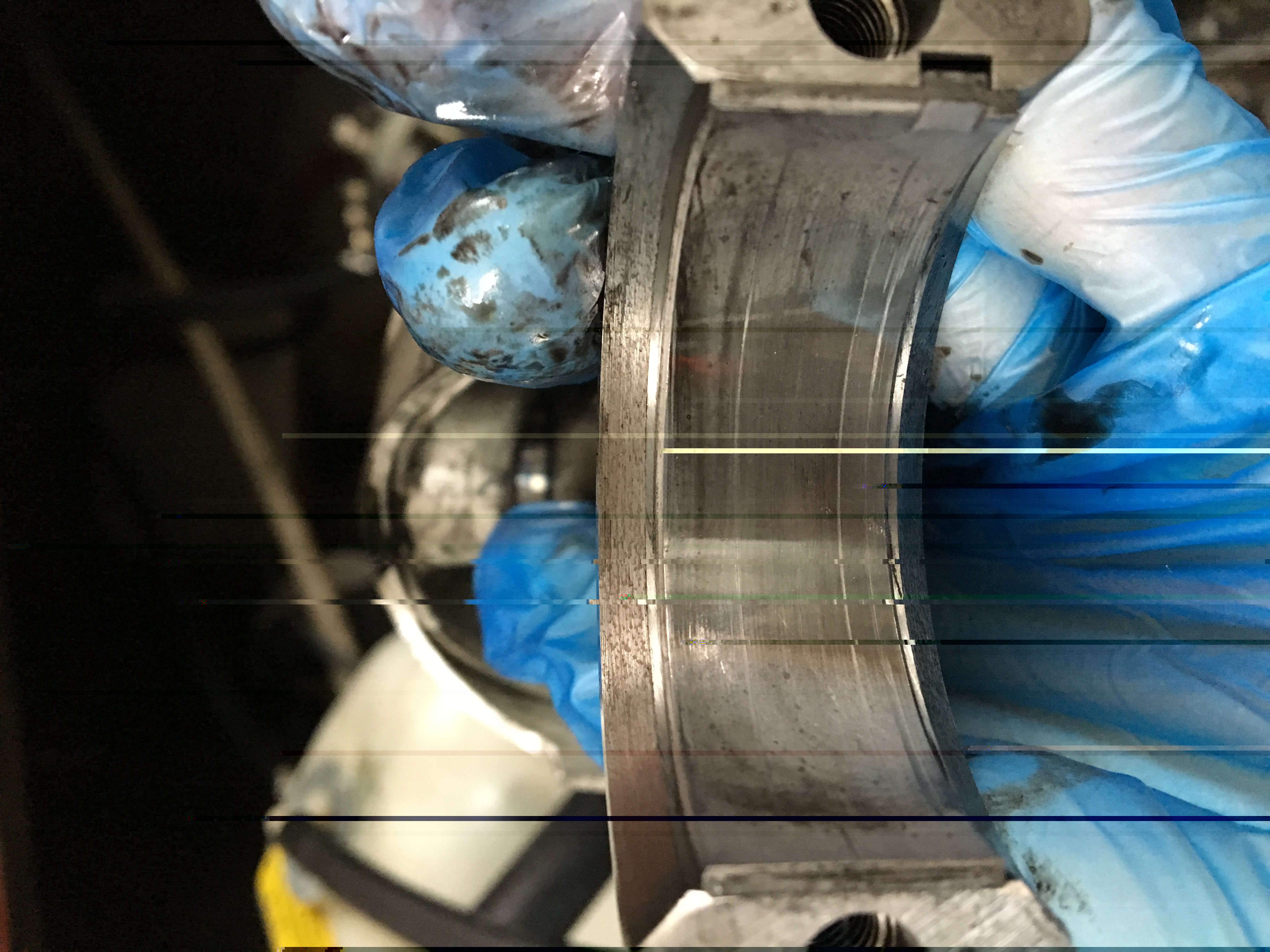

Jo, det är nog slitage. Du ser hur den lilla "fåran" börjar precis där styrningen för lagret sitter, och det finns motsvarande styrning på vevstaken (det du visar är överfallet), och det förklarar den andra ringens läge. Tittar man noga ser man ett litet mönster i lagret, det förefaller vara på tvären. Det är de rillor som Calle pratar om. Den blanka "ringen" beror på något annat, troligen litet smuts som fastnat. Det är så liten yta som är påverkad att det inte har betydelse.jonasulveseth skrev:Jag tänkte att det där inte kunde vara slitage. De är ju på precis samma ställe på båda tvåCalle C skrev:Rillorna är till för att hålla kvar olja
Nu ser vi inte vevstaksdelen, men troligtvis är det i denna som oljehålet finns, oljehålet som smörjer (trycksätter) lagret och går vidare upp i vevstaken för att smörja kolvbulten.
Jag håller med, det är definitivt slitage, det har troligen ingen större påverkan dock och minst så i överfallet då det egentligen bara lastas högt vid höga varvtal utan last när masskrafterna är stora. Däremot visar han både överfallet och staken så vitt jag kan se, och överdelen tycks också något mer sliten. Där finns dock sällan oljehål på motorer av den här storleken. Lagret smörjs närmst vevtappen via oljehålet i densamma. Inte heller på högprestanda-dieslar för personbilar brukar det finnas en oljeledning i staken. Man förlitar sig typiskt på splash och kolvkylningmunstycken i nederdelen av loppet. Nu tror jag inte att det sitter kolvkylningsmunstycken på GM-serien. Men tryckoljeledning till kolvtappen i lilländen ser man typiskt på verkligt stora marinmotorer.Anders S skrev:Jo, det är nog slitage. Du ser hur den lilla "fåran" börjar precis där styrningen för lagret sitter, och det finns motsvarande styrning på vevstaken (det du visar är överfallet), och det förklarar den andra ringens läge. Tittar man noga ser man ett litet mönster i lagret, det förefaller vara på tvären. Det är de rillor som Calle pratar om. Den blanka "ringen" beror på något annat, troligen litet smuts som fastnat. Det är så liten yta som är påverkad att det inte har betydelse.jonasulveseth skrev:Jag tänkte att det där inte kunde vara slitage. De är ju på precis samma ställe på båda tvåCalle C skrev:Rillorna är till för att hålla kvar olja
Nja så är det väl inte riktigt, det du visar är de fem ramlagren varav det längst till vänster är med axialstöd. Men rillan är för att förse vevtappen och vevlagret med olja. Alldeles oavsett det är poängen att en av bilderna, som Jonas lagt upp, visar överdelen trots att den saknar oljehål.Calle C skrev:B18_lager.jpg

Sedan kan vi sätta upp en hel lista över motorer som både har och inte har oljehål i vevstaken som på intet sätt bidrar till att förstå vad Jonas visar i sina bilder. Tittar man på verkligt stora marinmotorer kan man även se exempel på när tryckoljeledningen genom vevstaken dras vidare och agerar kolvkylning men jag har aldrig stött på det på mindre motorer.
Jag skulle tro att de flesta undviker ett hål genom staken så långt det är möjligt i och med att det är en mycket svår bearbetningsoperation.
Alldeles riktigt. Jag tittat de litet noggrannare, och såg att man ser kolven (och rimligen då också kan ana kolvstången) mellan de blåa fingrarna.ceder skrev:Nja så är det väl inte riktigt, det du visar är de fem ramlagren varav det längst till vänster är med axialstöd. Men rillan är för att förse vevtappen och vevlagret med olja. Alldeles oavsett det är poängen att en av bilderna, som Jonas lagt upp, visar överdelen trots att den saknar oljehål.Calle C skrev:B18_lager.jpg
Så här ser ramlager och vevstakslager ut för b18, rillan i mitten är för oljan.
Inget oljehål, alltså (och, rimligtvis, ingen oljekanal i kolvstången heller. Där skvätter nog in olja så det räcker ändå.)
