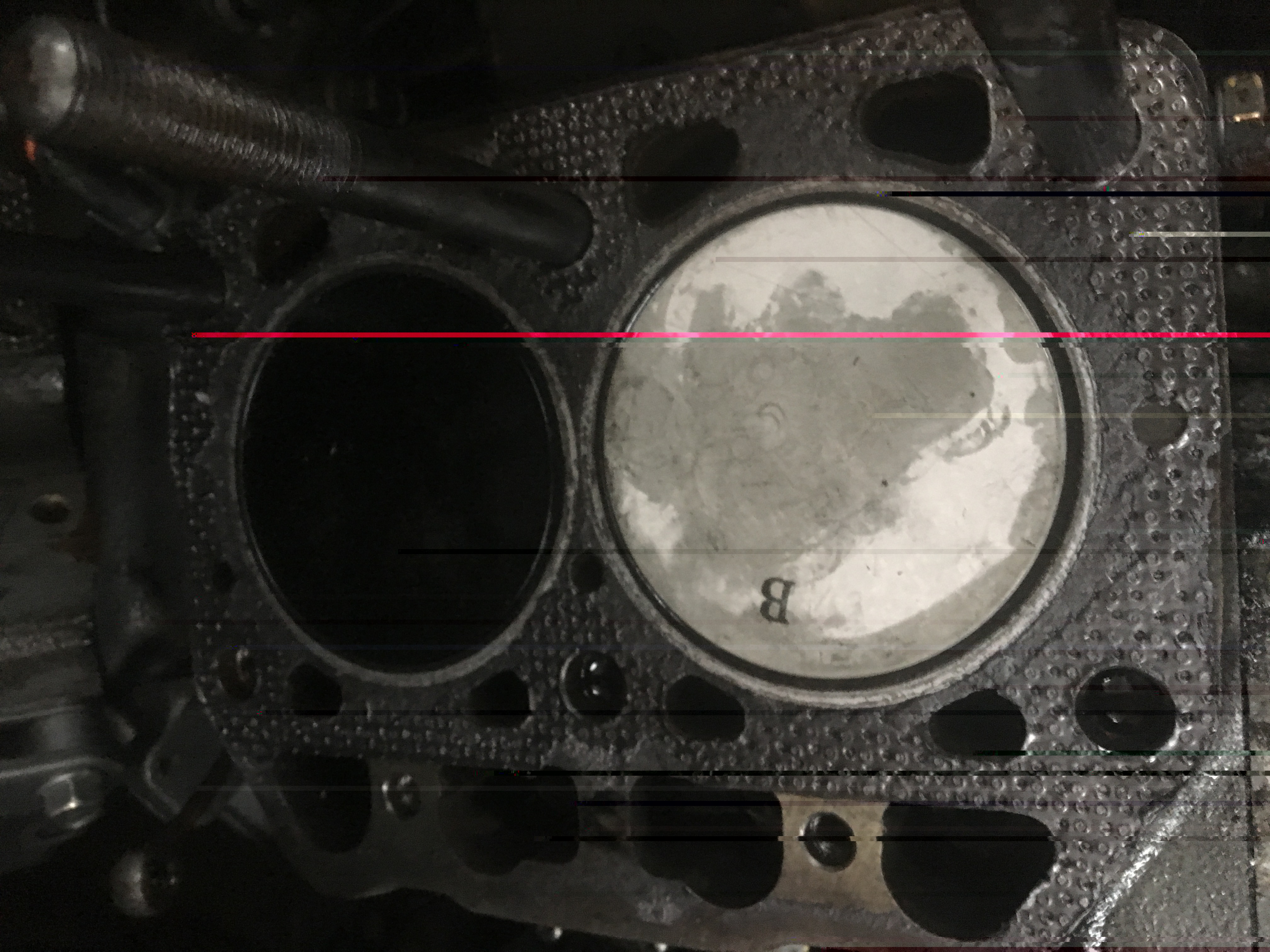

Så som jag har förstått det så skaffar man större kolvar när man borrar upp cylindern för att reparera större repor eller ojämnheter.
Honing är ju bara ett sätt att lätt "rispa" cylinderväggen så att ringarna får bättre fäste, och ska inte öka diametern så mycket att jag behöver nya kolvar. Men ska höra mig för.
Hoppas inte jag behöver nya kolvar(större) för det verkar inte vara lätt att få tag i :)

Det här är ju egentligen väldigt "old school", men på den gamla (onda) tiden var reparationer av den här typen (omborrningar) rätt vanliga. Då brukade man bestämma överdimensionen efter tillgång på kolvar i lämplig dimension. Idag har metallurgi, tillverkningstoleranser och bearbetningskvalitet kommit litet längre - en ny kolv i rätt dimension kommer att passa fint. (Jag TROR att den kommer med nya ringar. Sitter de inte på plats, var försiktig - de är sprödare än man tror.
I ditt fall blir det med största sannolikhet bra med en ny kolv, nya ringar och "lagom" honat lopp. Lagom är "så litet som möjligt", bara så pass att ringarna får en nybruten yta (som bär olja i tillräcklig, men mycket liten mängd) att arbeta mot. Cylindern som är OK skall du inte behöva röra.

Plockade ur ringarna ur den gamla kolven för nyfikenheten skull
Då gav delarna mellan ringarna med sig, de var spröda som papper. Man kan ju undra hur detta kunde hända? Jag pratade med en mekaniker. Han sa att det bara är överupphettning som kan göra nåt sånt.

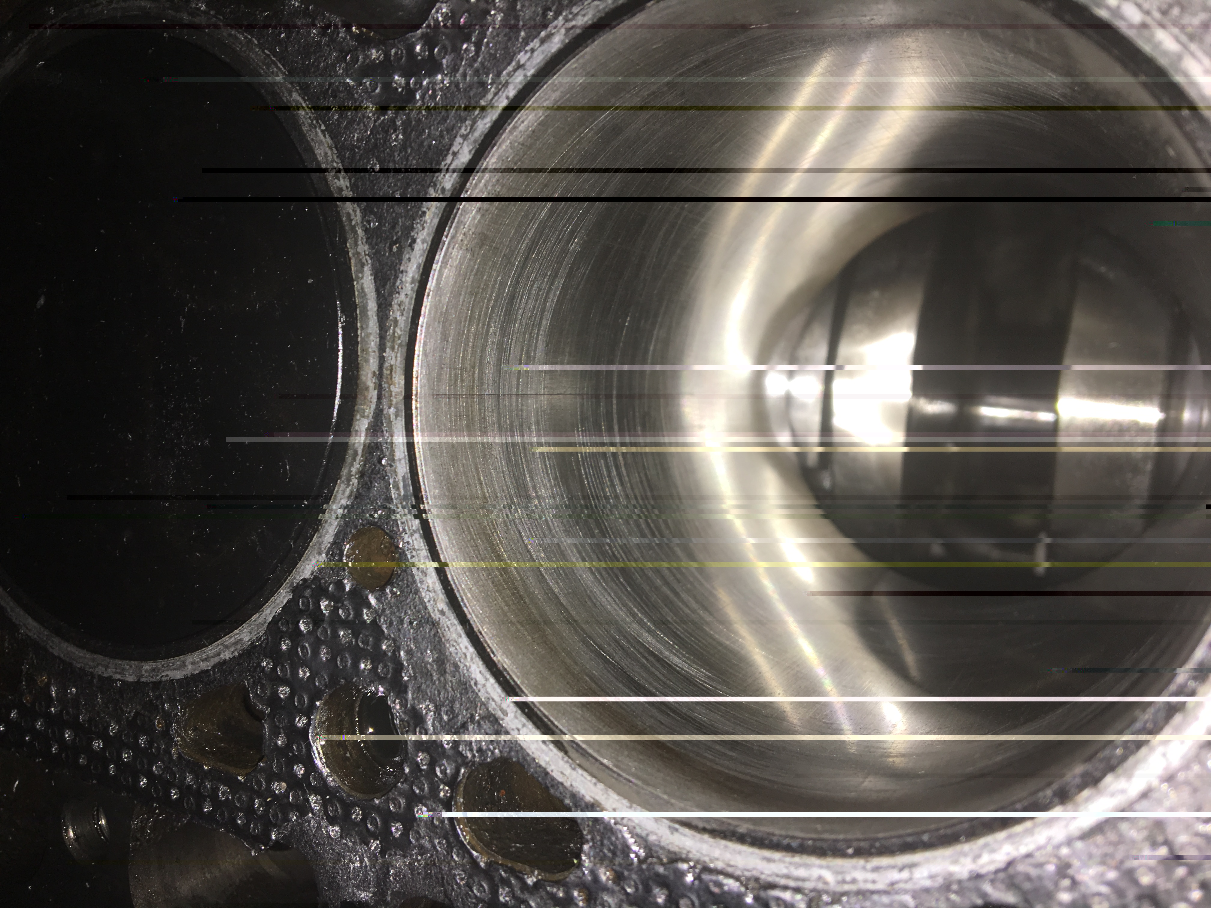

Sen gick jag över till honingen
Körde en del, så här såg cylindern ut sen
Kanske skulle kört lite mer egentligen men jag tror det räcker. Fick sen via en kolvhållare knackat i kolven försiktigt
Har också fått fäst vevstaken med rätt moment igen och rensat bort all gammal packning, så om några dagar blir det säkert provstart :)

Jag vill inte sätta griller i huvudet på dig, men jag skulle säga att du kört mer än tillräckligt med honingsverktyget och dessutom med lite ofördelaktig vinkel. Laterala spår kan haka upp sig i ringarna och ge ökat slitage medan vertikala spår typiskt ger högre oljeförbrukning för att oljan smiter upp. Därför vinklar man spåren i loppen. Spåren är typiskt av storleksordningen några mikrometer, deras funktion är att bära olja för att minimera friktion och slitage.
Sedan kan man säga så här, oavsett om det nu blev bättre eller sämre så lär du inte märka det på många många timmar. Spåren ser ganska flacka ut (svårt att säga från bilden dock).
Precis som anders skrev skall du undvika att köra in på för låg last. Faktum är att på moderna motorer så är det absolut bästa (sett till kolvsystems-funktion) att köra in på väldigt hög last (läs moment och inte nödvändigtvis effekt), kolvringarna hårdnar typiskt under de första timmarnas gång, därför skall man se till att få dem ordentligt inslitna innan de hårdnat för mycket. Det kommer att påverka oljeförbrukning och kompression betydligt. I ditt fall skulle jag rekommendera inkörning med "lagom" last, vad nu det kan vara.

Angående den ömtåliga kolven. Utan att veta skulle jag tro att kolvarna är i aluminium? Det ser ut så om man ser till dimensionerna. De flesta aluminiumlegeringar är väldigt duktila och blir än mer duktila ju varmare de blir. Det kan tillochmed vara så att de relaxerar när de upphettas ordentligt. Det gör man ofta avsiktligt, efter att man värmebehandlat/härdat aluminiumlegeringar, för att lösa ut restspänningar. De uppvisar också mycket sällan sprödbrott då aluminium är en ganska mjuk/duktil metall. Det finns förstås undantag, ju mer järn i legeringen desto sprödare exempelvis. Däremot ser man ofta restbrott som är spröda där sprickinitieringen beror på utmattning, vilket inte är osannolikt för de här delarna som upplevt en sanslös mängd lastväxlingar.
Vad jag försöker säga är att du behöver inte tro att motorn varit kraftigt överhettad, det kan mycket väl gå att förklara på annat sätt.

Ja jag blev inte supernöjd med honingen heller. Men vinkeln är bättre än vad det ser ut på bild. Dock finns det lite ojämnheter.
Men vet inte om ni tycker det är värt att hona mer eller med finare bryne för att bättra på det?
Jag resonerar som att "det blir säkert helt ok"
Oavsett kommer min upplevelse vara många hundra procent bättre, än tidigare :)
Om den nu funkar :)

Jag funderar lite på kolv #2. Kan den ha haft en helt annorlunda miljö än den trasiga?
Det vore intressant att få en orsak till felet för att kunna utesluta att även kolv #2 är felaktig.
Ursäkta om jag orsakar merarbete för dig, men ska kolv #2 fixas så är det nu.
