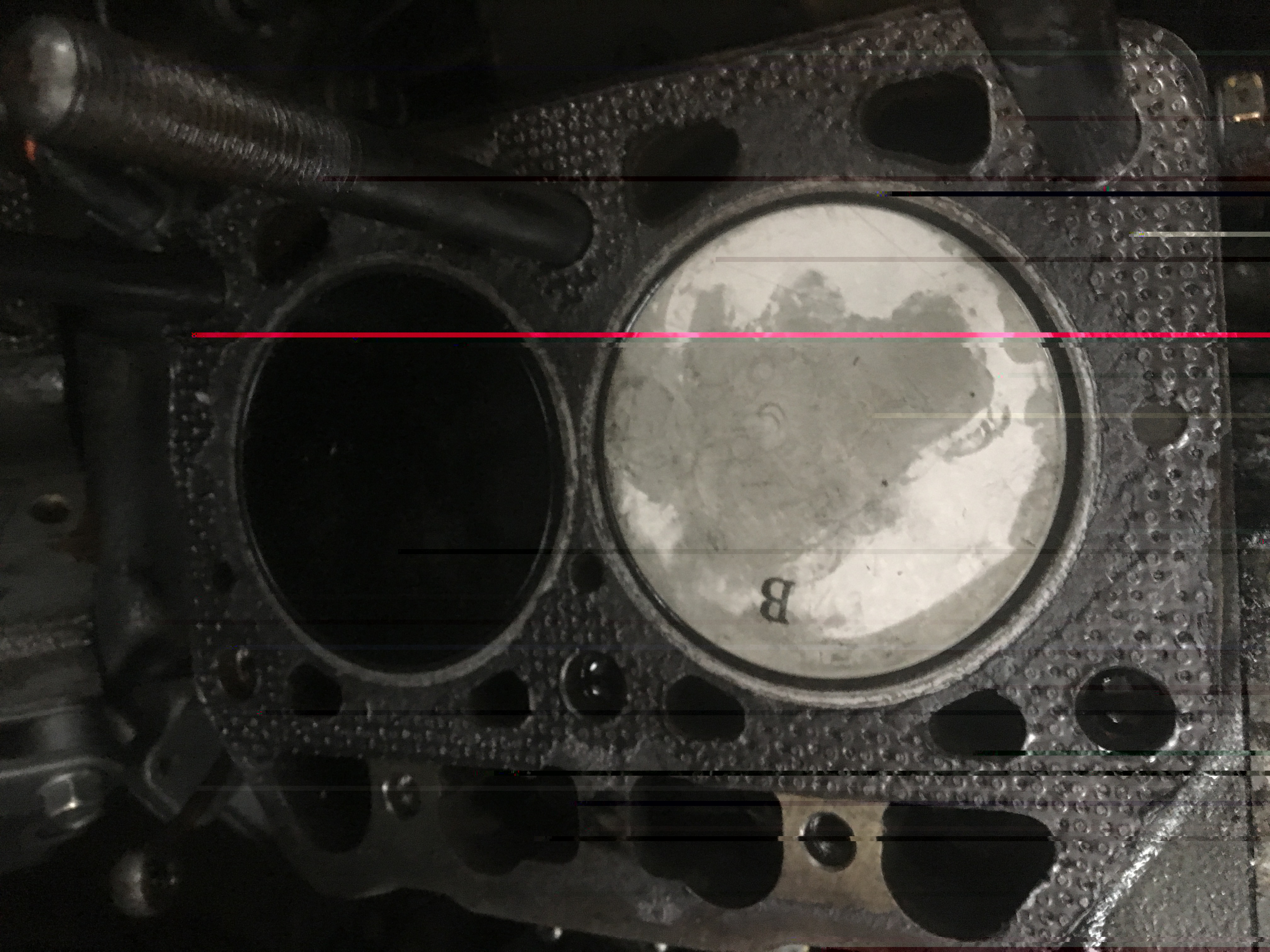

Då var det dags igen :)
Plockade ur ringarna ur den gamla kolven för nyfikenheten skull
Då gav delarna mellan ringarna med sig, de var spröda som papper. Man kan ju undra hur detta kunde hända? Jag pratade med en mekaniker. Han sa att det bara är överupphettning som kan göra nåt sånt.
Sen gick jag över till honingen

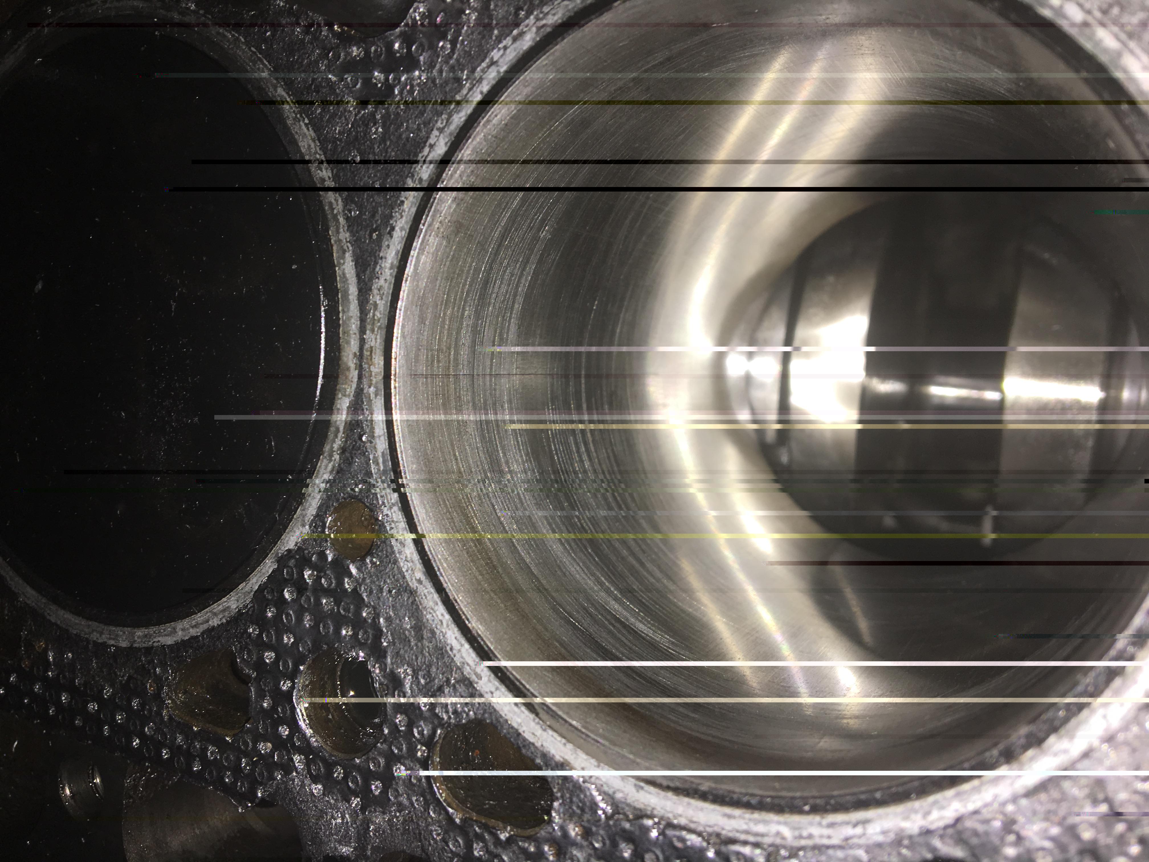

Körde en del, så här såg cylindern ut sen
Kanske skulle kört lite mer egentligen men jag tror det räcker. Fick sen via en kolvhållare knackat i kolven försiktigt
Har också fått fäst vevstaken med rätt moment igen och rensat bort all gammal packning, så om några dagar blir det säkert provstart :)

jonasulveseth skrev:Då var det dags igen :)
Kanske skulle kört lite mer egentligen men jag tror det räcker. Fick sen via en kolvhållare knackat i kolven försiktigt IMG_1584.JPG
Ja du, det var ett sprödbrott utan dess like.
Jag vill inte sätta griller i huvudet på dig, men jag skulle säga att du kört mer än tillräckligt med honingsverktyget och dessutom med lite ofördelaktig vinkel. Laterala spår kan haka upp sig i ringarna och ge ökat slitage medan vertikala spår typiskt ger högre oljeförbrukning för att oljan smiter upp. Därför vinklar man spåren i loppen. Spåren är typiskt av storleksordningen några mikrometer, deras funktion är att bära olja för att minimera friktion och slitage.
Sedan kan man säga så här, oavsett om det nu blev bättre eller sämre så lär du inte märka det på många många timmar. Spåren ser ganska flacka ut (svårt att säga från bilden dock).
Precis som anders skrev skall du undvika att köra in på för låg last. Faktum är att på moderna motorer så är det absolut bästa (sett till kolvsystems-funktion) att köra in på väldigt hög last (läs moment och inte nödvändigtvis effekt), kolvringarna hårdnar typiskt under de första timmarnas gång, därför skall man se till att få dem ordentligt inslitna innan de hårdnat för mycket. Det kommer att påverka oljeförbrukning och kompression betydligt. I ditt fall skulle jag rekommendera inkörning med "lagom" last, vad nu det kan vara.

jonasulveseth
Inlägg: 82
Re: Yanmar 2gm20 problem att starta :(
Inlägg av jonasulveseth » ons 19 okt 2016, 19:03
Ja jag blev inte supernöjd med honingen heller. Men vinkeln är bättre än vad det ser ut på bild. Dock finns det lite ojämnheter.
Men vet inte om ni tycker det är värt att hona mer eller med finare bryne för att bättra på det?
Jag resonerar som att "det blir säkert helt ok"
Oavsett kommer min upplevelse vara många hundra procent bättre, än tidigare :)
