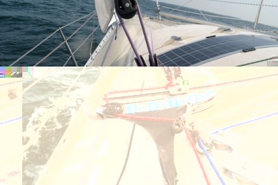

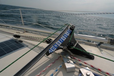

Jag har ett arrangemang för att kunna justera spalten enligt bild. Två tampar (röd och grön i bild) som är dragna till sittbrunnen och varsinn Spinlock PXR. Utan utväxling får man ta i lite, men det går.
Fördelen med detta arrangemang med två tampar ser jag som att jag dels kan justera skotvinkel, men även bräcka med focken och också låsa travaren på undanvind så den inte slår fram och tebaks på skenan.
Med en tamp (dragen upp i masten eller fram på rufftak/fördäck) kan man endast justera spalten.
Skall villigt erkänna att det är på experimentstadiet och jag fortfarande lär mig om spalten i olika vindstyrkor och förhållanden i övrigt.

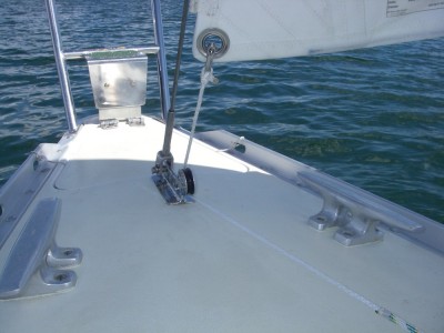

Re: Justerbar skotvinkel, självslående fock.
Men... hur funkar det med den självslående delen av det självslående fock-arrangemanget?
Det ser ju ut som om du tar hem på lä-linan, eller?
Jag har f ö mitt brytblock för den aktuella linan på däck framför skenan.
Centriskt placerat.
Funkar bra.
Nixepix, tampen i lä är normalt slack. På bilden exvis den röda. Lovartstampen är den som håller lasten (grön i bildex). Lätampen är avpassad så travaren stannar till tex pkt 8 på skenan på nästa ben. Vid en stagvändning går travaren över och stannar i den position som är inställd.Peter_K skrev:Men... hur funkar det med den självslående delen av det självslående fock-arrangemanget?

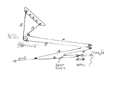

Så här kan man också justera skotpunkten på en SX-fock med clewboard:
Man har två skot i clewboarden som så småningom går ihop till ett skot. Vitsen är att längden på det ena skotet (B) kan justeras i förhållande till det andra (A). Justeringen sker i bildens nedre högra hörn mha av ett fast block och ett rörligt som kontrolleras med en liten talja.
Släpper man taljan 'förlängs' B-skotet och toppen öppnar, tar man hem på taljan blir det förstås tvärtom. Kan med fördel kombineras med ett justerbart halshorn men man slipper trixa med fallet.
