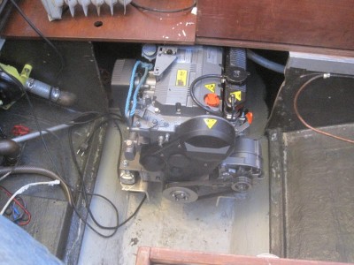

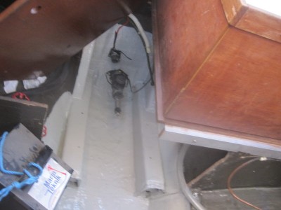

Tar upp min gamla tråd igen som jag lät falla i glömska i all iver av att få provköra den nygamla motorn.
För att sammanfatta det hela så gick installationen helt smärtfritt. Jag tillverkade en egen gigg för motorn och en ny motorbädd skapades av 10-12 mm tjockt stål som skruvades fast i hålen efter de gamla motorfästena. Stålbitarna lämnades på ytbehandling efter att de svetsats och hål borrats och gängats. Giggen monterades och nya motorns tassar mättes in. När sedan motorn sänktes på plats behövdes endast lite justering i höjdled. Motorpanelen monterades på en borstad rostfri plåt på gamla panelens plats och samma sak gjordes för växelreglaget. Allt blev lika bra som jag förväntade mig. Att sedan motorn drabbades av ett elfel så hela semesterseglingen det året gick om intet, är en annan historia....
Nu till min fråga: På grund av att den gamla motorn inte var monterad exakt i sidled, så gick det inte att montera den ena bakre motortassen rakt, utan den sitter på snedden (diagonalen), så att säga. Jag hade en förväntan på att min nygamla motor skulle vara mer tyst i gången än vad den är och jag funderar nu på om det kan vara den snedmonterade motortassen som är bov i dramat? Tassarna har ju olika hårdhet i längs resp tvärsled. Kan det vara så att den tassen överför vibrationerna till skrovet?
Vad har Sailguides samlade expertiser för åsikt i denna fråga?

Motortassar är svårt. Hårda tassar är bra, för de tar upp krafterna utan att rubba motorns läge (mer än nödvändigt eller lämpligt) och då får man mindre oväsen från axel och transmission. Däremot märker man (såklart) av vibrationer mera. Mjuka tassar ger mindre vibrationer i skrovet, men större rörelser i axel/propellerpaketet, och det både sliter och märks. Sedan vibrerar alla motorer, det går inte att undvika. Då finns det harmoniska och mindre harmoniska varvtal och de harmoniska varvtalen skall man undvika, då vibrerar (självsvänger) det som mest. (Vi vet alla att "motorer går olika bra" på olika varvtal - plats för prov).
Den diagonala motortassen är troligen ingen avgörande bov i detta. Däremot har du en poäng i att den inte har riktigt samma belastningsfall som de andra, så den kanske går sönder först (efter många år). Den kan också hålla längst...
Jag tror helt enkelt att din nya motor är mindre slamrig (mindre sliten) tystare i allmänhet, går vackrare och i största allmänhet gör att du hör delvis nya ljud, förmodligen från propeller och axellager. Uppriktningen av motor mot propelleraxel är mycket viktig och om det finns glapp och spel i till exempel axellagren kan det uppstå mycket ljud. Med en ny propeller (för sådan tur hade du väl inte att den gamla passade?) får man "ny turbulens" mot skrovet och i propellerurtaget, och detta kan också höras. (Jag bytte från fast till flöjlande propeller för ett bra tag sedan, och hör fortfarande hur de annorlunda bladen sjunger en helt annan (mindre tilltalande) sång än de fasta gjorde. Jag myser också över hur litet den bromsar vid segling. Allt är små kompromisser).
Nu läge för litet hypnos: Min... nya... motor... är... mycket... tystare... - mycket... tystare...
