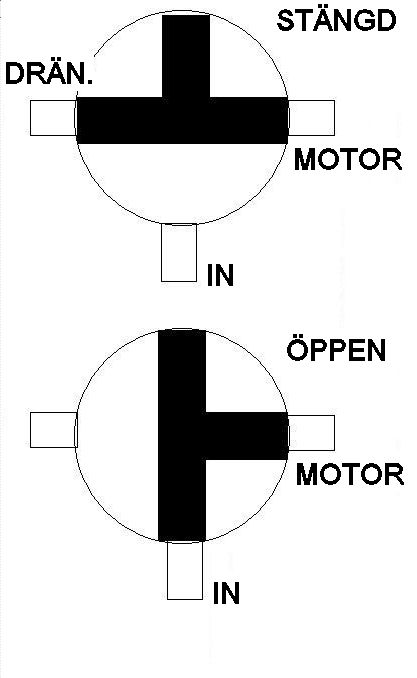

Jag skulle valt att sätta en T-kran direkt på genomföringen.
Fördelar: lätt att dränera sjövattensidan, enkelt att koppla en spolslang för renspolning.
I stängt läge töms "kulan" på vatten ingen frysrisk.

Det där är en kanonbra ide till motorn. I mitt fall är det tömningen av septictanken som det gäller. Jag var ju inte särskillt tydlig, så jag fattar att det kan bli svar om fel saker. Tack iallafall, Lasse.
