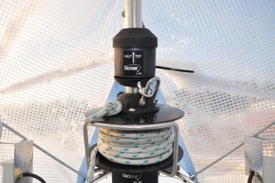

Vi har haft stora problem med Facnor rullen hela sommaren. 8 av 10 gånger så fastnar den efter man rullat ungefär halvvägs, får den en aning motstånd med vinden så är helt omöjligt att få in den. Då är det bra och rulla ut och börja om med perfekt vinkel mot nålsögat. Med lätt våld och irriterande svordomar så har det med lirkande gått till slut.
För den delen har det inte heller varit klokrent när seglet ska ut, det går bra trögt. Vår gamla rulle/båt svischade det bra till så var seglet ute..och in fö den delen..
Nu när vi tog ner seglet i höstas så ser jag att det ser ut att saknas en del på svirvlen (bild), man kan se kullagret och svirvlen har inte en homogen anslutning om själva förstaget. Har inte blivit klokare på att försöka se upp till toppen för att se någon motsvarande del som ska vara där. Ser helt enkelt inte.
Ett tips jag fick från en tråd vara att släppa på seglet så det inte var så hårt uppdraget, och det hjälpte faktiskt en del. Men i det stora så har problemet kvarstått.
Är det någon som råkat ut för samma problem och tipsa om hur jag ska gå vidare? hur jag ska få ner den evetuella delen till svirveln som är kvar däruppe vet e skjutton då jag står på mastad under vintern. :roll:

1. Facnor går inte lika lätt som t ex en litet mindre Furlex. Det beror på flera saker (lagertyp, t ex), men det skall inte vara som du beskriver. Men den är "styvare" i gången, och den kan inte vara hur fjäderlätt som helst, den sitter på 10 eller 12 mm wire och båt därefter, 40 fot...
2. Sådär skall inte fall-svirveln nog inte se ut. Om inte styrningen finns där (och finns hela lagret kvar?) kommer den att kantra då den är hissad i topp, och kan hugga eller låsa när som helst. Blir det bättre med mindre fallspänning pekar det i samma riktning. Jag har en liknande som din, men min svirvel ser nog litet annorlunda ut. Då kan du kanske tänka dig att ta ett par bättre närbilder och kanske också maila Facnor i Frankrike för att få en 2:nd opinion, innan du köper en snordyr reservdel. De var mycket servicemedvetna då jag kontaktade dem för att få delar till en antik rulle. Av det som fanns kvar kunde de skicka mot faktura, men allt fanns inte. Men en svirvel av kurant modell tror jag att de har på lager (med lager, om min misstanke är riktig). Kanske finns lager som reservdel?
3. Har den aldrig fungerat bra, så har den nog varit trasig hela tiden du haft båten. Är svirveln skadad kommer du aldrig att få stil på rullen, den saken är klar - det är bara att byta ut (eller, med tur, reparera).
Åtgärd: I sjön:
1: klättra upp i kran eller åk båtsmansstol (förstaget kvar på plats!) och rensa om det sitter något. Där finns antingen en "donut" på staget (eller en ögla för fallet på masten). Donuten skall i så fall vara kvar, men sitter det något under den, ett lager eller en styrning av något slag? Du behöver ha loss "trasiga delar" och skicka ner det, så det kan plockas av innan du sätter på nytt. (Har du tur och kan sätta ihop igen, gör det och köp en lott, också!)
2: dela rulle och profil ( se handboken). Ta loss rullen och staget, ta loss profilen ur rullen, byt till en hel svirvel. Den du har är nog inte hel.
3. Sätt ihop enligt handboken. Se till att ha reservskruvar till profildelarna och låsvätska tillhands.
Jag hade gjort det i sjön, det bör gå att byta på en eftermiddag. Det som gäller är att ha alla delar tillhands.

Min Facnor rulle är ungefär lika gammal som din (ett år äldre) men av annan modell - R100. Men SD och R är väldigt lika.
Din topsvirvel ser definitivt trasig ut! Hela innerdelen/styrningen som skall glida mot profilen verkar saknas.
Borde inte vara några problem att få tag på en ny. Men förstaget måste plockas av för att montera en ny. Jag har skruvat en hel del med min rulle sen jag köpte den - bla bytt förstaget och även flyttat ner trumman närmare däcksfästet. Så den har varit nedplockad i delar ett antal ggr.

Tack för era tips och råd. Då ser det ut som att förstaget måste tas ner för åtgärd. Frågan blir då om man måste masta av eller om man med mastkranen kan ner förstaget, båtstol blir väl inte aktuellt som Anders skriver. Det är bakåtsvepta spridare, har lossat akterstaget för vintertäckningen.
