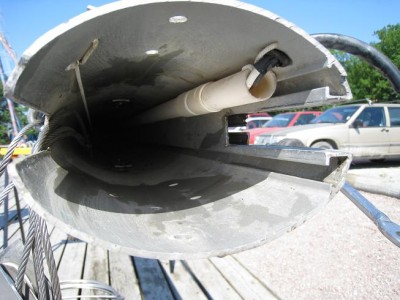

Re: Var gör jag av vhf (antennkabeln) i masten?
Popnitarna märks inte. Jag bifogar ett par bilder som visar hur det ser ut.dator9 skrev:Med all respekt för både Consensus och Benns´s, så känns det en aning drastiskt att borra hål i masten varannan meter för att fästa VP-rör. Jag kan inte säga att jag sett många som gjort det om ens någon. Även en äldre mast betingar ju ett visst värde. Frågan är hur lättsåld båt man får med en rad popnitar hela vägen upp i masten?
Att ha en ordentlig kabelkanal i masten höjer snarare dess värde än sänker det.
