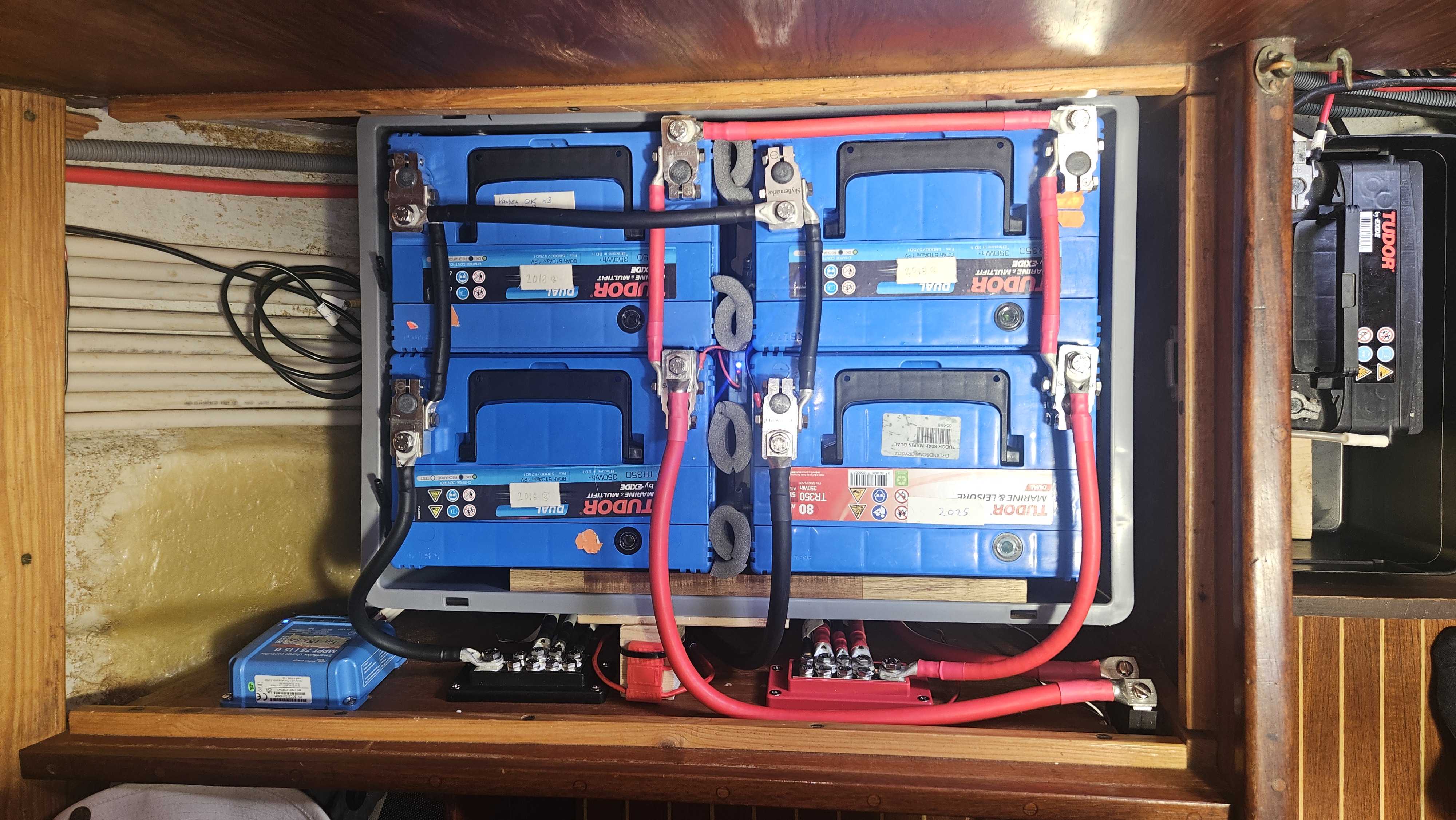

Bör jag koppla in ankarspelet direkt på startbatteriet eller direkt på förbrukarbanken?
Förbrukarbanken består av fyra halvslitna 80Ah Tudor marin dual. Jag har nu kopplat in på banken enligt bild men kan lätt flytta över till start om det är bättre.
Jag har kopplat som jag gjort då jag tänkte att det är bättre att ha startbatteri bara till start. Men nu tvekar jag eftersom ankarspelet ändå bara kommer köras när motorn går, och vad jag förstår är startbatterier bättre lämpade att klara ankarspelsdrift än vad fritidsbatterier är.
Tankar?

Inlägg av Jaramaz » tis 29 apr 2025, 16:34
Ankarspelet drar en hel massa ström under kort tid, liknar på så sätt startmotorn. Det kan man tycka talar för att ansluta ankarspelet till startbatteriet men som vanligt gåt det att vända och vrida på allt: Om man tänker sig scenariot att först startas motorn och sedan vill man ta upp ankaret så står man där med ett startbatteri som just dränerats på en hel del ström. Generatorn hjälper såklart till att återladda, men blyakkor är sega att ladda upp, det tar tid. Visst hjälper generatorn till att höja spänningen på startbatteriet, men generatorn har sällan kapacitet för att både ladda startbatteri och försörja ankarspelet.
Därmed ... kan det vara lika bra att köra på förbrukningsbatterierna, du har ju några stycken. Har du bara vårdat dem bra så är det nog bra liv i dem, annars byt. Med 4 80 Ah batterier har du ordentligt med kapacitet.
Dessutom är det oftast inte sååå kritiskt om man bara använder ankarspelet till att ta hem på ankarlinan/kättningen, dvs inte drar båten i hård motvind med ankarspelet (det får motorn göra). Då drar ankarspelet mycket mindre än deklarerade maxströmmen. Motsvarande när ankaret skall brytas loss från botten, använd motorn till det, inte ankarspelet.
