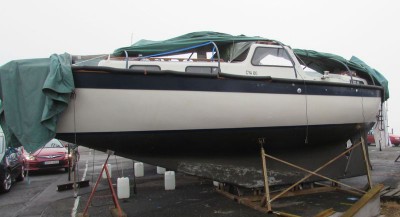

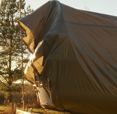

Nockbräda är naturligtvis bra, men jag skulle helst göra en av en längre slangbit för att bara få slang i konstruktionen. De flexar lite lagom och är glatta och skaver minimalt på pressen. Min täckning är nog lite bättre ventilerad än vad som framgick av bilderna, kanske syns det lite bättre på dessa bilder. I fören vill jag inte ha så stor öppning pga vindfång och snö då det oftast blåser från det hållet. Akterut är det mer öppet. Vidare är båda ruffluckorna delvis öppna. Har inte haft fuktproblem ännu i alla fall.
Öppningen är i höjd med pulpiten, bäst vore högst upp men för att få till det bra skulle det behövas en nockbräda som sticker ut....
I aktern är det mer öppet och lite löst hängande då det är mer vindskyddat från det hållet och så blir det enkelt att klättra ombord och kika då och då. Ventilation kan man aldrig får för mycket av men det här har fungerat och med öppet i båda ändar blir det nog lite drag som hjälper till att ventilera.

Då har du ju ventilation, Seglaren! Men vad jag tänker på är att man ser många båtar som står uppställda där det inte ser ut att vara någon öppning för ventilation över huvud taget i täckningen. Det vore intressant att veta hur de som paketerar in sina båtar på det sättet har det med fuktighet.
