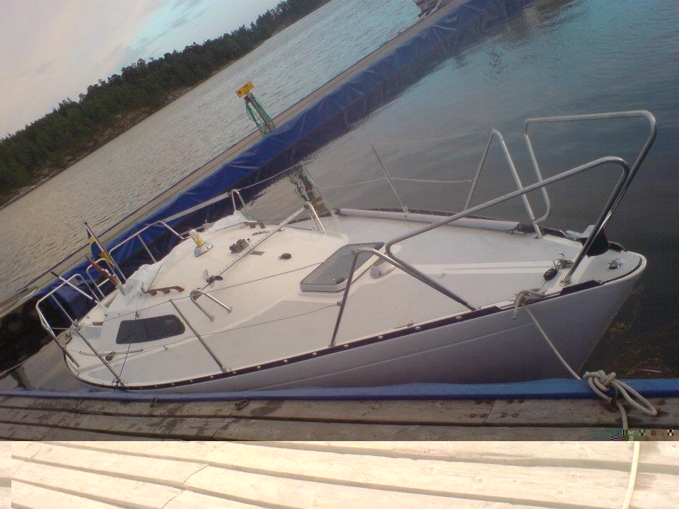

På min båt var ett bortrivet gammalt teakdäck. Återställningen var rätt tafflig, så jag spacklade, slipade och målade om däcket. Båten fick ett rätt modernt stuk om jag får säga det själv...
