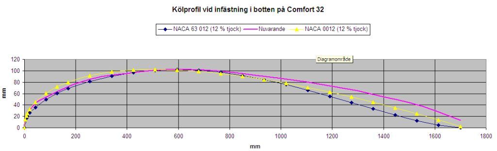

Övre delen stämmer relativt bra (kräver rätt lite arbete) med en NACA 6312A om man förlänger profilen något. Det är ju en helt ok profil även för en mindre extrem båt med tjockaste delen 35 % från framkanten.Archibald skrev:Angående fråga 1:
De plottade NACA-profilerna har ju tjockleken 0 i akterkant av kölen. Detta fungerar inte i verkligheten. Om du förlänger NACA-profilerna, uppskattningsvis ca 100mm, så att de får en tjocklek som ligger nära nuvarande profils läge i akterkant tror jag att du hamnar mycket nära 0012-profilen. Om den nuvarande profilen hamnar ovanför till stora delar så öka på till 13% (0013?). Att göra dig av med material i kölen vill du nog inte.
Det går även att få till en NACA0012-profil på samma sätt och med samma arbetsinsats.
Längre ner (djupare) har jag inte mätt nuvarande profil, bara max-tjocklek. Det är här jag tycker det börjar bli konstigt med kölens tjockaste del 45 % bakom framkanten på kölens mitt och 42 % bakom i botten.
Synpunkter?
Mackey

Tack för tips om profiler mm. Intressant!
Jag har äntligen fått hem "Principals of Yacht Design". Intressant den också!
Det verkar som att kölen på Comfort 32 är synnerligen väl konstruerad, men jag skulle gärna få detta bekräftat.
Helt enligt boken är den djupaste delen av kölen tjockare än kölen är vid infästningen i skrovet. Kölens nedersta del har även sin tjockaste del längre från framkanten än vid infästningen i skrovet, även det helt rätt enligt boken.
Min tanke nu är att gå från en NACA 65-020 i botten och successivt övergå till en NACA 63-012 vid infästningen i skrovet. Det verkar som att det är nära så kölen är konstruerad från början, men tillverkningen är lite si och så.
Mackey
