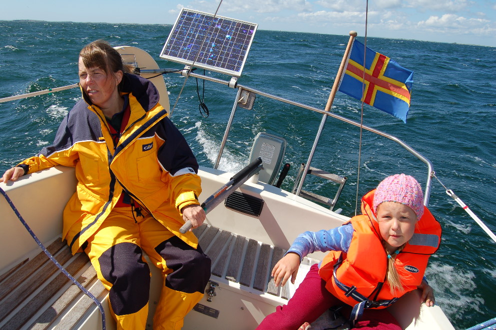

Panel på pinne går bort alla gånger. ser inte klokt ut på en liten båt.
definitivt. En kompromiss är:
stangen
Inlägg: 989
Re: typ av solpanel
Inlägg av stangen » lör 22 jun 2013, 15:03
AndersGustafsson skrev: definitivt. En kompromiss är:
Prexis som jag from i år, flyttade panel från rufflucka till pushpit =)
__________________/)___
Niclas
Inlägg: 1027
Re: typ av solpanel
Inlägg av AndersGustafsson » lör 22 jun 2013, 15:27
Bra ställe, ur vägen för det mesta.
