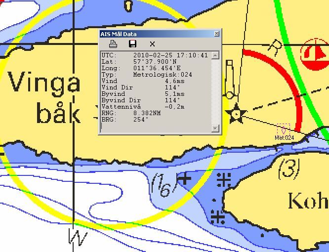

Jag skulle välja det senaste från True Heading.
Företaget som utvecklade och installerade "AIS" (innan det blev en världsstandard), på Styrsöbolagets båtar.
Som dom skriver i reklamen Vi kunde AIS innan det var uppfunnet, (eller något liknande).
Alla progamvaror kan inte visa metro.
Jomenvisst är det bra att "se" metro.
http://lasselundell.se/ais.html
http://www.trueheading.se/sv
