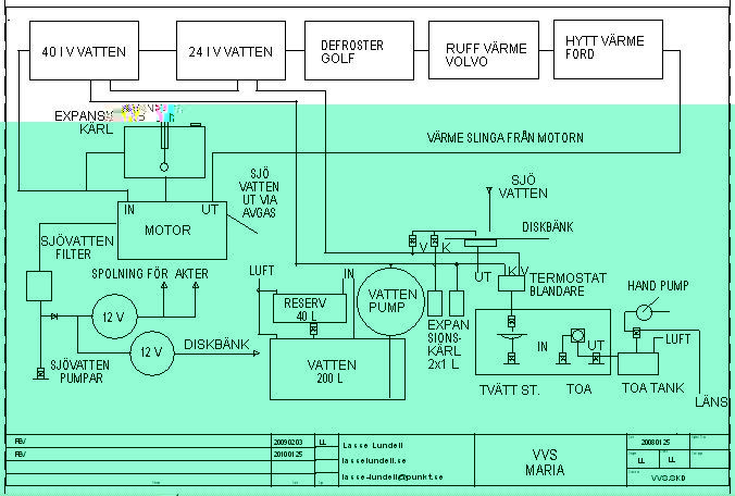

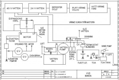

Använder riktiga "skit"slangar och kopplat till befintlig länspump via kran.
Septitank ombyggd bensintank i aluminium.
Inga problem med lukt.

Lasse L skrev:Använder riktiga "skit"slangar och kopplat till befintlig länspump via kran.
Jag har installationen på samma sätt.
