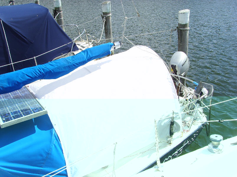

Tack Anders och alla andra för alla svar på min fråga om Parsun. Det blev istället en beg, 3 år gammal Mecury 6 hkr 4 takt encylindrig med lång rigg och jag har varit ute och provat och det fungerar bra, enda saken som inte var så bra det var att växelspaken som är så liten att det var svårt att komma åt den vid tilläggnig för den sitter så långt ner och jag fick krypa ner under pulpiten för att komma åt den och dår man inte framåt, men det har jag fixat med en spak i framkanten på motorn och en arm till spaken så nu är allt bra.

Majgrabben skrev:Tack Anders och alla andra för alla svar på min fråga om Parsun. Det blev istället en beg, 3 år gammal Mecury 6 hkr 4 takt encylindrig med lång rigg och jag har varit ute och provat och det fungerar bra, enda saken som inte var så bra det var att växelspaken som är så liten att det var svårt att komma åt den vid tilläggnig för den sitter så långt ner och jag fick krypa ner under pulpiten för att komma åt den och dår man inte framåt, men det har jag fixat med en spak i framkanten på motorn och en arm till spaken så nu är allt bra.
Tack för er medverkan.
"Majgrabbens" växel är värd att visa. (Hoppas han inte misstycker).
Jag var själv i valet o kvalet i våras mellan ny "Kines" eller beg "Bra-märke". Valet blev en beg 8 hkr Honda.

Nej då Lasse jag misstycker inte alls att du visar bilden på min växelspak, bara glad om det kanske är ett tips till någon annan som har problem att komma åt motorn i nedfällt läge vid till läggning.
