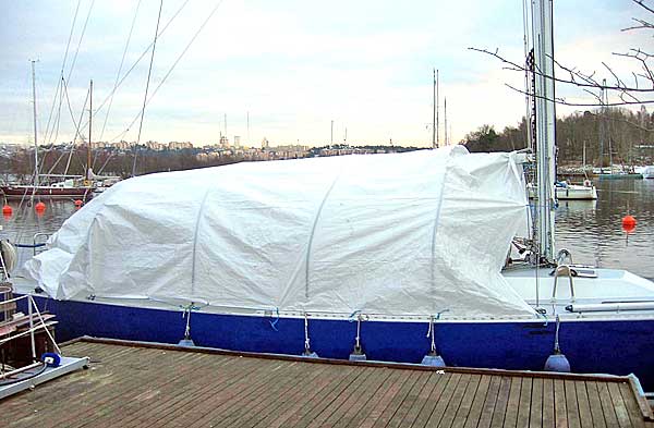

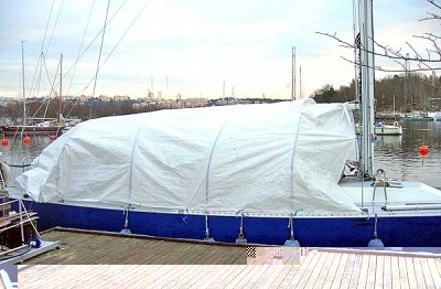

Nej någon suparstuga var det inte tal om vid köpet iaf, men med eftertanke och sommarens väder gav oss så denna idé.
Köp ett par pvc rör från Biltema,,,,? Ja dessa kan väl knappast vara annorlunda där?
Vi köpte 4 st smala och en st. tjockare. Passar som hand i handske i varandra.
Två smala på varje sida om sittbrunnen, som sätts ihop med en bit grövre i mitten uppe vid eller över bommen.
Ett par upp och nervända U,n alltså.
En vit press på det, kostar 49 kr och så har ni torrt och fint i er sittbrunn sedan
Billigt, men skönt
