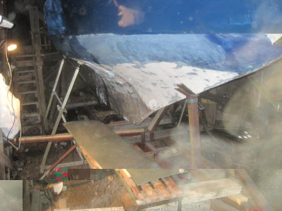

Jag arrangerar alltid så jag kan sitta när den stående arbetsställningen blir påfrestande för ryggen.
Liggunderlaget på en gammal bänk var ganska skönt i höstkylan. Det är inte damm som virvlar runt i luften, utan damm på kameralinsen.
