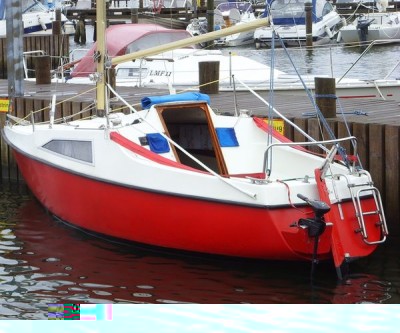

Jag är ny både här på forumet och som segelbåtsägare. Jag har en liten fråga.
Jag har hittat en Marieholm Seacat som legat på land i ca 5-10 år.
-Vad kan den vara värd? Den ska vara komplett men jag vet ej kvalitet på segel... utombordare saknas.
-Vad ska man titta på som kan vara "dolda fel"?
-Kölen har "delat" sig i plasten i framkant på fenan (ca 20-30 cm från fenans nederkant). Delningen är ca 10 cm lång. Är det bara att spackla ihop och vara glad eller är det värre problem än så?
