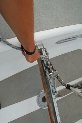

har en seglarkollega som har en NF. Fin båt, snabb seglare. mums. den tidigare ägaren flyttade skottskenan från mitt i sittbrunnen till bridgedäck - gav rymligare sittbrunn och mindre risk att slå sig. ser dessutom väldigt snyggt ut.
Guitar Nilsson
Inlägg: 2193
Ort: Myrbacka Ljusne
Re: Bilder på arrangemang för skotskena önskas!
Inlägg av Guitar Nilsson » fre 10 jun 2011, 23:13
Berra2 skrev:har en seglarkollega som har en NF. Fin båt, snabb seglare. mums. den tidigare ägaren flyttade skottskenan från mitt i sittbrunnen till bridgedäck - gav rymligare sittbrunn och mindre risk att slå sig. ser dessutom väldigt snyggt ut.
På min Vagabond 31 är det lika, skotskenan längst fram. Suveränt i byig vind, en hand till rorkulten, en till storskotet. Den självslående focken behöver man inte släppa ut på samma sätt som storen när körarna kommer. Nån av Vagabondseglarnas fruar ogillar skotskena på bridgedäck, den är ivägen om man vill luta sig där, alltså med fötterna bakåt o ryggen mot hytten. Mig stör det inte, man kan ju skotvagnen i mitten också om två pers vill luta sig...
